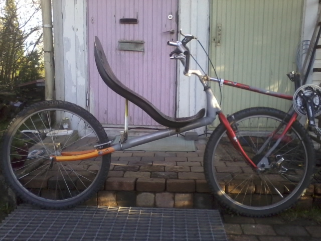

Viime vuonna tein tommosen aplarille.
Mie en ossa tehä ku tommosia :wink: Valmista runkoo ei kyll oo hyllyssä :wink:
