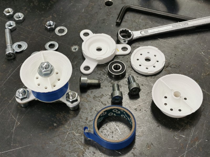

Ei riittänyt uusi vetorulla korjaamaan ongelmaa: rullan putoaminen (nouseminen pois) urasta väheni, muttei poistunut. Niinpä tulostin uuden kehyksen tuulilasikiekolle, hieman erilaisella uran muodolla. No vetorulla alkoi pysyä urassa, mutta ohjausrullat eivät enää :evil: . Sama vaiva niissä, eli liian pehmeät.

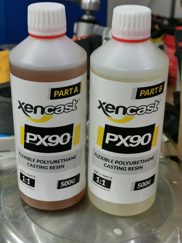

Laitoin kovempaa polyuretaania tilaukseen. Litkut saapui tänään, ja pääsin valamaan ohjausrullat. Katsotaan miten kovuuden kasvatus 70 -> 90 ShA vaikuttaa. Nyt pitäisi olla likimain samaa luokkaa kuin rullaluistinten renkaat. Pitää malttaa odottaa ainakin päivä pari PU:n kovettumista ennen kuin pääsee kokeilemaan. Speksien mukaan lopullinen kovuus saavutetaan 7 vuorokauden kuluessa, mutta eihän nyt viikkoa malta odottaa, kun 1CV pitää saada sadeajokuntoon...

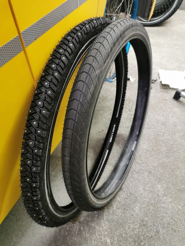

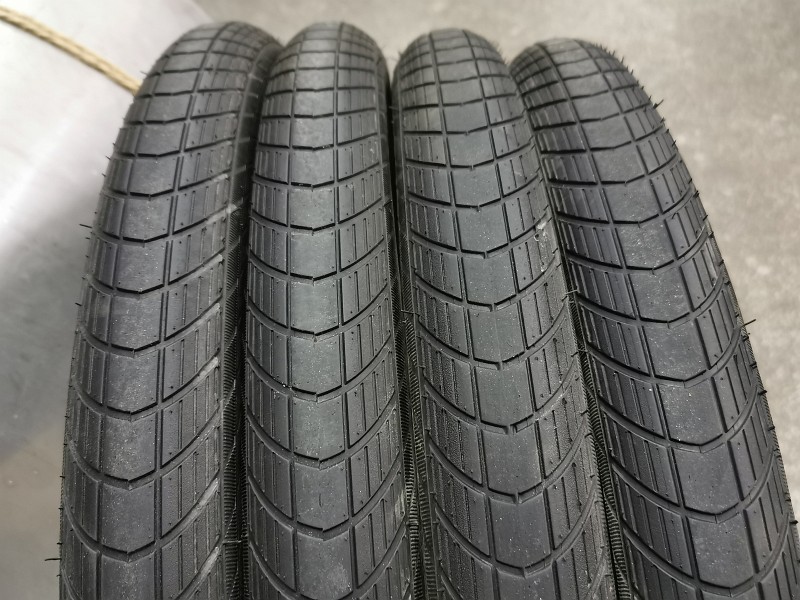

Tänään oli vuorossa talvirenkaiden vaihto 1CV:n alle. Viime talven koppurarenkaat (Suomi Tyres Mount&Ground) eivät enää houkutelleet, joten menin investoimaan saman valmistajan "Routa" -malliin, koko 47-507. Kyljet näissä selvästi ohuemmat ja joustavammat. Jospa huomenna pääsisi ottamaan tuntumaa.

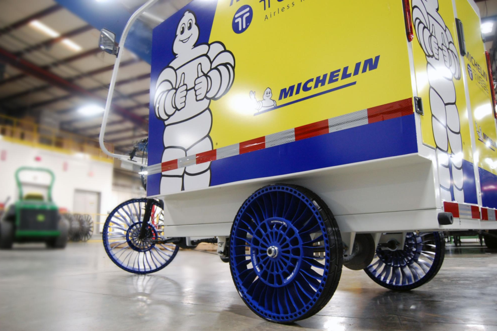

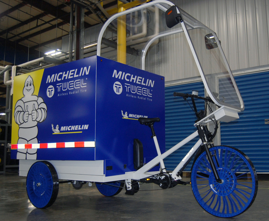

Nää renkaat ei vissiin kelpaa vaativille foorumilaiselle?
No eipä niitä ole vielä tarjollakaan...:
https://michelinmedia.com/pages/blog/de ... e/c/a1146/

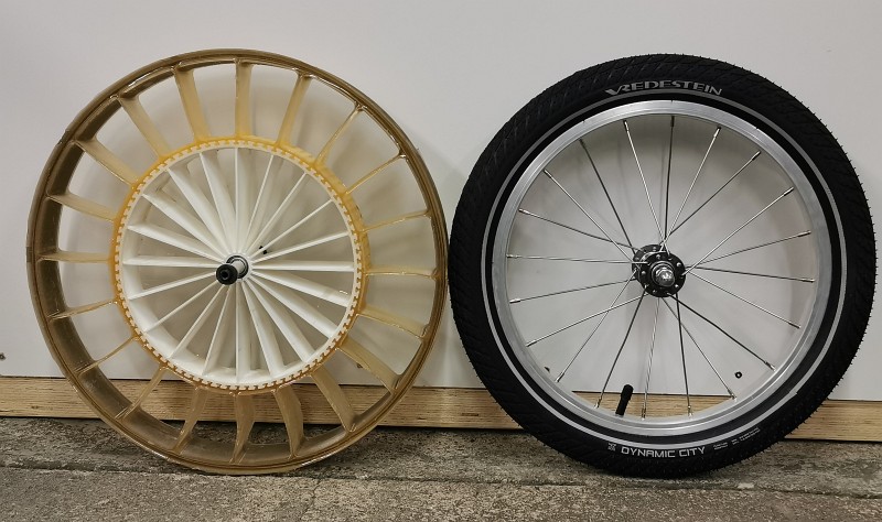

Joo onhan noita kyhäilyjä tullut tehtyä itsekin, pienessä mittakaavassa. Alla pari kuvaa noin vuoden takaa. Tuo oli liian joustava ja painava. Paljon jatkokehitystä olisi vaatinut, että olisi ajokelpoisen saanut 1CV-kokoluokkaan ja ajoon. Sittenkin olisi ollut painava ja huonosti rullaava, ilmakumirenkaisiin verrattuna. Ei riittänyt mielenkiinto kuluttaa enää enempää aikaa tuon aiheen parissa tuolloin (kyllä niitä tunteja kuluikin...).

Ensituntuma Routa-renkaista positiivinen: mukavat olivat, eivät tärskäytelleet pahasti kuopissa/möykyissä. Rengaspaineet n. 2,8 baaria, eli oman mittapuun mukaan hyvinkin riittävästi.
Vierintävastuksesta ei osaa sanoa vielä oikein mitään, kun oli lunta maassa eli lisää kulkuvastusta.
