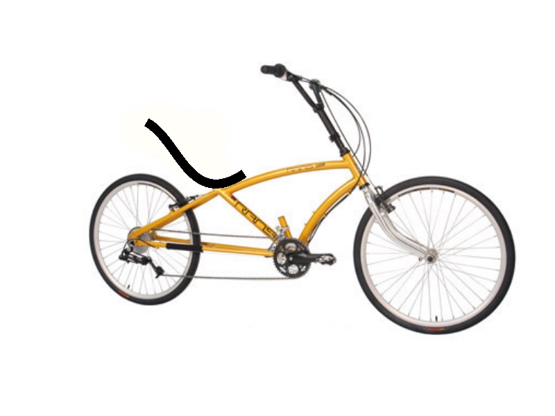

Ja jotta saataisiin ympyrä suljettua ja esille tulisi paras talvipyörä niin laitan vielä yhden kuvan jossa polkimet vielä aavistuksen alempana, isot renkaan ja pystympi ajoasento:

Ja sitten ku vielä:
Sähköistäminen taas vaatii akut, eikä sekään taida auttaa silloin kun aurauskalusto ei ehdi tehdä hommaansa ja jättää pöperöt tielle, renkaat vaan sutivat.

Arvasin ett ois pitän tarkentaa ajatustani, tarkoitin: kiinteäpuominen, isokiekkoinen ja nojapyörä :wink:

Kuinkakohan korkea tuosta joosehan täpäriprojektista tulisi jos siihen laittaisi 26" läskit alle? Ymmärrän että auttaisi hellittää siitä korkeusvaatimuksesta mutta siinä vaiheessa menee usko ja luottamus pyöräilyyn jos ei kengän kärjellä yllä kunnolla maahan, miten sillä sitten pitäisi pysähtyä :wink: ?
Lisäys: uusintakokeilu. Pistin vasempaan jalkaan talvipyöräilykengän ja tein tuon tuolitestin uudelleen. Nyt jalka ylettyi maahan kantapään kera, mutta tuolin korkeudesta en mene takuuseen vaikka samat "säädöt" oli eilenkin. Nojapyörän penkin etureuna ei anna periksi toisin kuin tuolilla olevat tyynyt, joten se pitää ottaa huomioon.
Mites terpalla ulottuikaan jalka maahan, kokonaan vai kärki? Ja sullahan oli istumakorkeuskin enempi kuin tuossa joosehan täpärissä.
