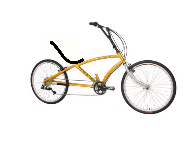

Ja sitten ku vielä:
Sähköistäminen taas vaatii akut, eikä sekään taida auttaa silloin kun aurauskalusto ei ehdi tehdä hommaansa ja jättää pöperöt tielle, renkaat vaan sutivat.

Helpottaa ajoa varmaan talvella mutta kiintee keulasessa ei oikeen mahollista.
Mulla on kiinteäkeulainen jossa suunnilleen sama korkeusero penkin ja keskiön välillä:
Arvasin ett ois pitän tarkentaa ajatustani, tarkoitin: kiinteäpuominen, isokiekkoinen ja nojapyörä :wink:
