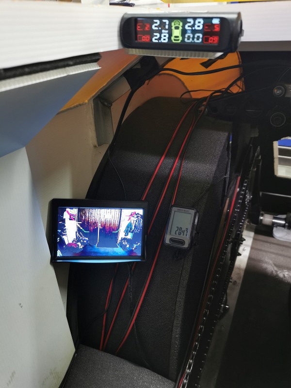

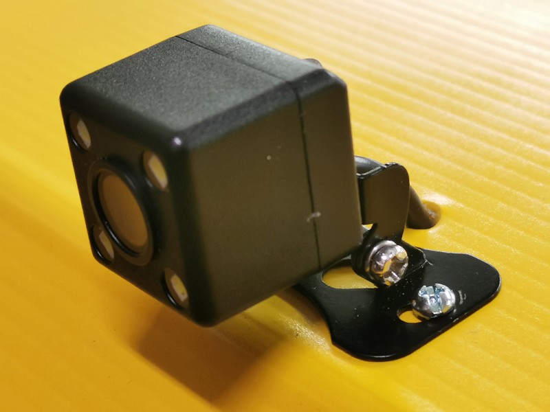

Asensin viimein peruutuskameran 1CV:hen. Kamera+näyttö-setti on odotellut jo pitkään hyllyssä. Kameran ruuvasin katolle (eli korkealle), jotta näkyvyys taakse olisi mahdollisimman hyvä. Toiveissa oli vähentää taustapeilien käyttötarvetta ja "kuollutta kulmaa" takaviistoon.
Vaikka kyseessä oli "hinnat alkaen" -setti (muistaakseni n. 40 euroa, jokunen vuosi sitten), niin silti petyin kuvanlaatuun, ainakin lumikelissä pimeällä: resoluutio on heikko, ja auton valot epämääräinen vaalea pikselimössö vaalean lumen ja vaaleiden katuvalojen seassa. Vasta hyvin lähellä varmistuu että autohan sieltä on tulossa. Pikainenkin vilkaisu taustapeiliin kertoo paljon enemmän kuin peruutuskameran näytön tihrustaminen. Ainoa plussa on se, että näkökenttä taaksepäin laajeni.
Minkälaisia kokemuksia muilla peruutuskameran käytöstä taustapeilinä? Minkälaatuisista kameroista (hintataso)? Erityisesti talvikokemukset kiinnostaa (pimeä + lumikeli + katuvalot). Kuinka kaukaa takaa tulevan auton erottaa, eli tunnistaa varmasti? Pitäisikö "taustapeiliksi" valita joku muu kuin peruutuskamera, joka on suunniteltu nimenomaan lähialueen havainnointiin eikä kaukokatseluun? Toki kuva pitäisi saada käännettyä peilikuvaksi, jotta näkymä vastaisi taustapeilin kertomaa.
Ehdotuksia, kommentteja?

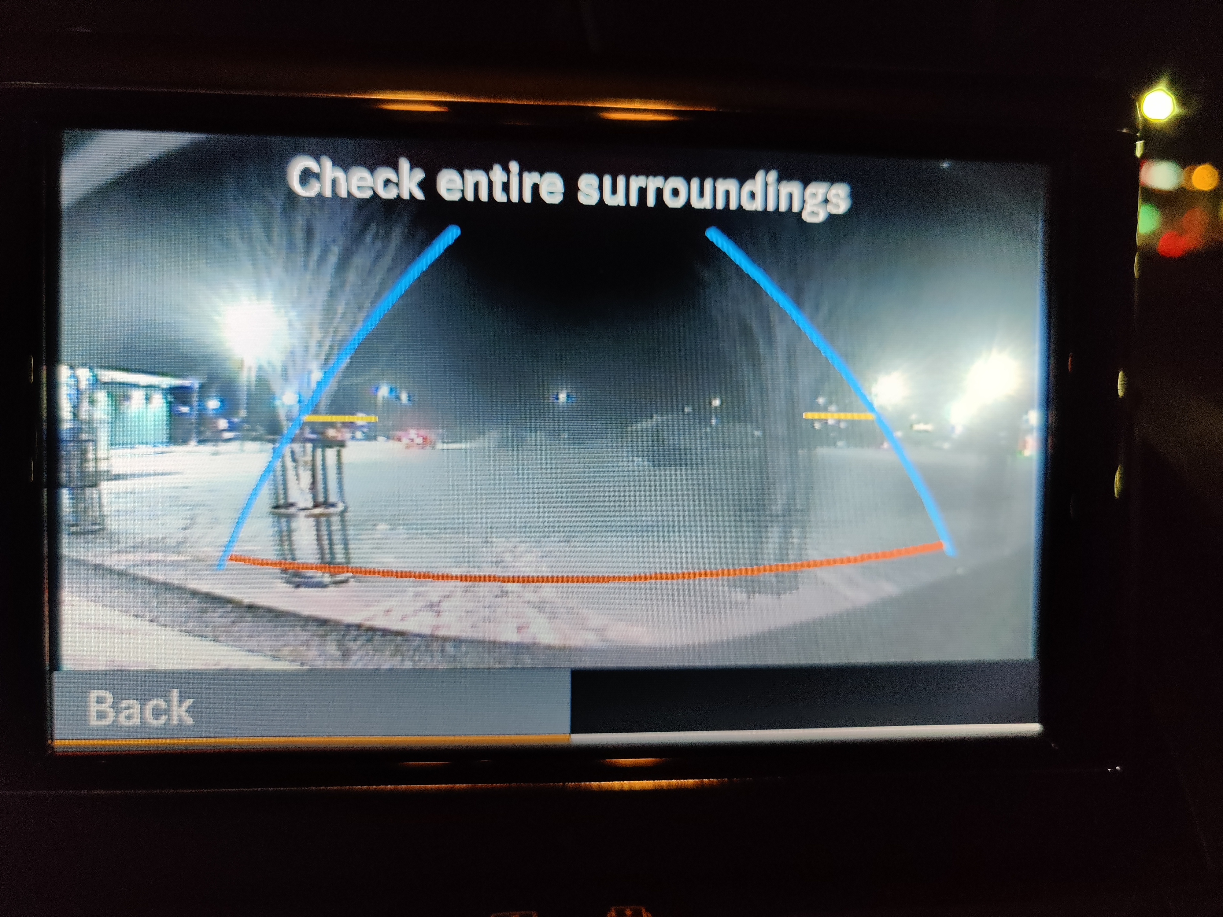

Mersun 14 vuotta vanhan kameran kuva. Harmaa härmä ei silmällä näytöstä katsoen näy, mutta puhelimen kamera sen jostain poimii?
Tällä näkee kauas ja leveälle ilman isommasti häiritseviä vääristymiä. Parkkiruutuun peruutuksen apuviivat ovat kuvassa hassussa asennossa, koska peräkontin luukku on kuvanottohetkellä auki, simuloidakseen taustapeilikäyttöä.

Kiitos Vilijami näyttökuvan jakamisesta! Joo olen huomannut saman, että kameran "näkemys" eri härpäkkeiden näytöistä poikkeaa välillä kovastikin paljaan silmän aistimasta.
