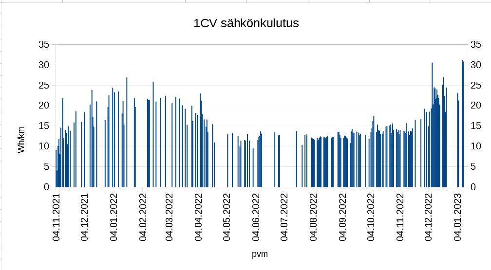

Pöpperölumessa vääntäessä syntyi eilen ennätys 1CV:n sähkönkulutuksessa, ja tänäänkin kului liki saman verran wattitunteja.
Etenemistä ei yhtään helpottanut autobaanalta paikoin pyörätielle aurattu lisäkerros lunta :lol: . Kiinnijuuttuminen oli paikoin lähellä, mutta nöyrästi vääntävä sähkömoottori pelasti jälleen pälkähästä.

Onpa mielenkiintoinen graafi. Taitaa näkyä lämpötilan vaikutus ja lumen vaikutus sähkönkulutukseen. Tuleeko data jotenkin automaattisesti ajotietokoneesta/moottorinohjaimesta vai pitääkö käsin laskea?
30Wh/km ei silti kuulosta älyttömän suurelta kulutukselta näin painavalla ajoneuvolla ja lumessa. Millaisella nopeudella tämä on?

Lisäilen keskinopeudet tuonne näkyviin illalla...
Data peräisin fillarin mittarista + Cycle Analystistä (wattitunnit). Kunkin päivän tiedot naputeltu exceliin (tai siis Libreofficen vastaavaan) sitä mukaa kun niitä kertynyt, ja kuvaaja sieltä.
Joo lämpötila vaikuttaa, mutta maassa oleva lumi paljon sitäkin enemmän, luonnollisesti.

Polkumies kirjoitti: 10 Tammi 2023, 22:38
30 Wh/km on sama kuin 3 kWh per 100 km. Autot vievät 17 kWh per 100 km ja niillä ajetaan kovempaa kuin 1CV:llä. Eli kyllä tuo 3 on mielestäni aika suuri lukema, kun ottaa huomioon, miten pikkuinen 1CV on verrattuna oikeisiin sähköautoihin, jotka painavatkin kaksi tonnia. Tosin, onhan autotiet yleensä aurattu paremmin kuin pyörätiet...

On kyllä mielenkiintoista dataa. Mitähän kulutukselle kävisi, jos talvella haluaisi ylläpitää kesävauhteja, eli lähemmäs 25km/h?

tm kirjoitti: 11 Tammi 2023, 18:57
Alla skäppänä sähkönkulutuksesta keskinopeuden kera.
Noniin. Kesällä näkyy kulkevan 22 km/h ja sähköä kuluu vain 12 Wh/km. Talvella taas 18 km/h ja 24 Wh/km. Eli energiaa kuluu tuplasti ja vauhti on 20 % hitaampi.
