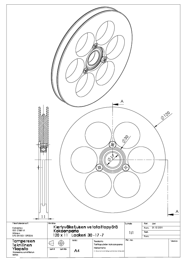

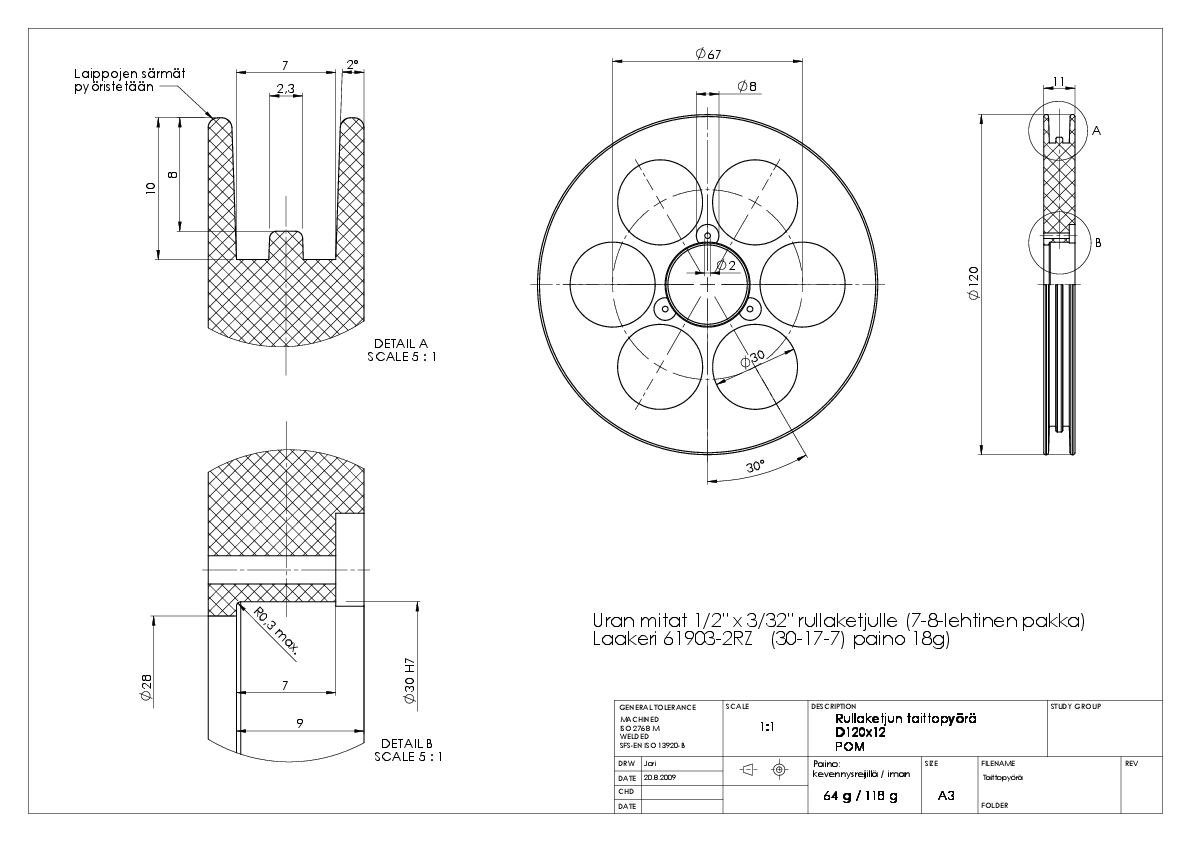

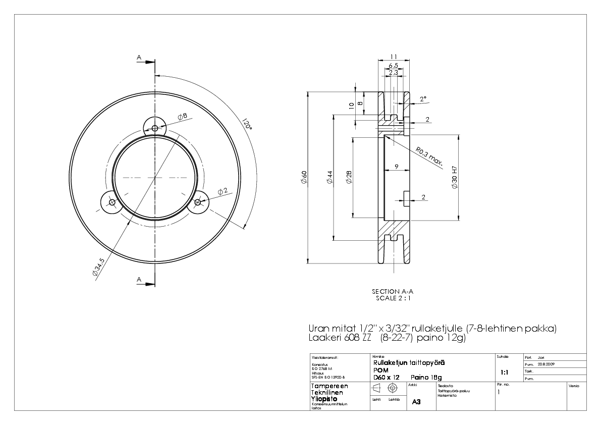

Yritin laittaa YV puolella repeat.spacerille taittopyörän kuvaa liitetiedostona, muutta en onnistunut. Ikävää, että tämä foorumiohjelma ei salli pdf-muotoisten tiedostojen lähettelyä. Mustavalkoinen viivapiirros kärsii pahasti pikselimuotoon muuttamisesta. Jouduin suurentelemaan joitain tekstejä, jotta sain kuvasta luettavan. No, eiköhän siitä silti selvän saa.
Taittopyörä on mitoitettu vanhemmalle 7-8 lehtiselle takapakalle tarkoitetulle ketjulle. Kapeammalle ketjulle uran leveysmittoja voi pienentää 10%.
Taittopyörän laakerin akselireikä on 17 mm. Pyörän runkoon liittyvä akseli voi hyvin olla 15-16,5 millinen, jolloin taittopyörä pääsee asemoitumaan ketjulle sopivaan kulmaan. Laakeri kestää hyvin, vaikka se on vain tämä ainoa, koska se on asennettu täsmälleen ketjulinjaan ja se pääsee väljällä akselilla kääntymään voiman suuntaan.
Taittopyörä painaa laakereineen ja kiinnityspultteineen 64 g (muovipyörä)+18 g (laakeri)+6 g (ruuvit) = 98 grammaa. (Ilman kevennysreikiä 128+18+6=152 g)
Tässä etuvetoiseen kiertyväketjuiseen soveltuvan taittopyörän piirustus ja valokuva asennustavasta.

Kyllä täytyy myöntää, että vaikka olen paljon tehnyt ja lukenut erilaisia piirustuksia ja käynyt joskus yli 50 vuotta sitten jopa teknisen piirustuksen kurssin, en tekemääsi kuvaa detaljin B osalta aivan ymmärtänyt.
Onko nyt asia kuitenkin niin, että laakerin reikä taittopyörässä on 30 mm ja laakeri kiinnitetään kolmella pultilla tai ruuvilla taittopyörään?
Jos taittopyörä kiinnitetään esittämälläsi tavalla, eikö ketju vedä taittopyörää vinoon ja kuluta taittopyörän sivuja ja uria?
Jos taittopyörä kiinnitettäisiin runkoon kulmanivelen (http://www.ruuvilinja.fi/ruuvinet/index ... yhma=71802) ja sopivan haarukan avulla eikö se kääntyisi sivuja kuluttamatta aina oikeaan asentoon?
Vai olenko ihan ulalla? :roll:

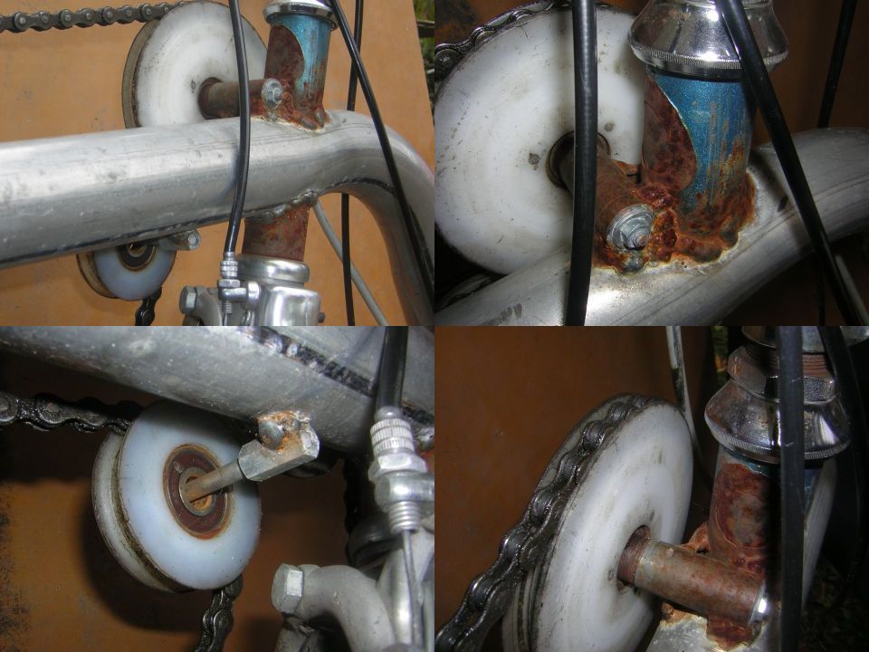

Tässä mun rissan viimeisin versio - tämä on siis napavaihteelliselle pyörälle = ketju vähän leveämpi kuin ketjuvaihteellisissa.
Materiaali POM. Tästä puuttuu laakeripesän kansi tosin.
Toisena kuvana kämäinen kännykkäkuva itse tuotteesta.

Kun olen tekemässä kahta etuvetoista SWB:tä aion tehdä niiden kääntörissat näin:
Toivottavasti Jori antaa anteeksi, kun menin töhrimään hänen piirustustaan! :oops:
Kulmanivel on tätä tyyppiä http://www.ruuvilinja.fi/ruuvinet/index ... yhma=71802 eikä maksa paljon.

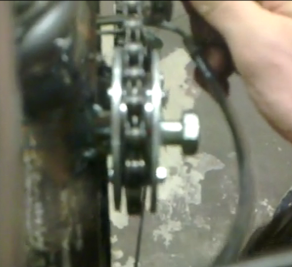

Videossa on kohta, josta näkee selvästi, kuinka vinossa taittopyörän akseli on. Pultti on takaviistoon vinossa. Vapaa kääntyminen vetävän ketjun taittopyörälle vaatisi oikeastaan pallomaisen holkin, jotta ketjuvoimien tukilinja olisi samassa tasossa. Parempi laittaa paksumpi akseli, joka on ja pysyy kohtisuorana ketjutasoon nähden.
Taittopyörä vinossa.png (263.83 KiB) Katsottu 6220 kertaa
Ota vielä kuva suoraan ylhäältä, jotta voidaan varmistaa tuo epäilemäni vinous.

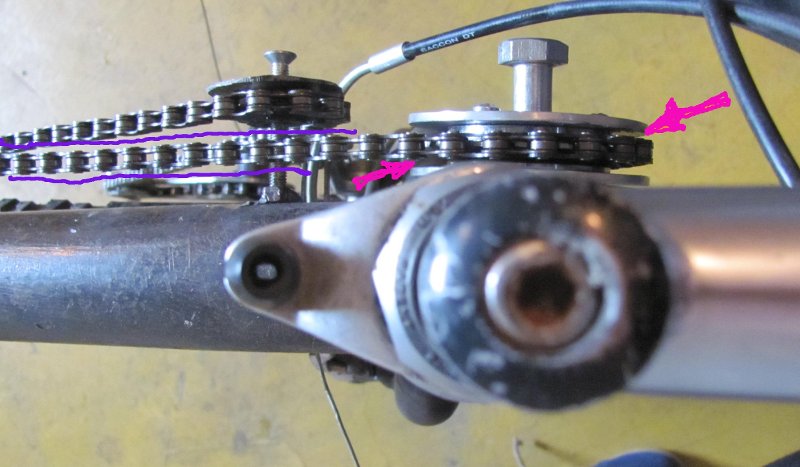

repeat.spacer kirjoitti:
Hei viestiketju unohtui viikonlopuksi. Nyt olis taas tarkotus mennä työstään pyörää. Käyn nyt nappaa kuvat toivottavasti ymmärsin Jorin toiveen oikeen. Ilmeisesti epäilys oli, että toi vetopuolen akseli on vinossa rungon suhteen. Tosiaan ainakin poljin keskiö on vielä vinossa, mutten usko sen vaikuttavan tähän ongelmaan..
Kuvia ottaessa havaintoina seuraavat. Taittopyörä on levossa kallellaan niin, että ketjut lähtee videoiden mukaiseen suuntaan. Akseli näyttää olevan viistosti ylös ja ehkä hieman taakse. Akselin kiinnitys mutterilla ei liene ihan optimi? Muiden kiinnitykset näyttää yleensä olevan putki, jonka läpi akseli tulee..
Tässä kuvia:
https://www.dropbox.com/sh/gtcmr3x7woj9mfw/dDbXcOtYTm
Ilmottakaa, jos ei vastaa toivottua.
Ota kuva kohtisuoraan tähän kuvaan sinivioletilla merkitty ketjun osaa vastaan. Kiipeä vaikka pöydälle ja ota kuva pöytää vastan seisovan pyörän yläpuolelta niin, että ketjuvaso näkyy suoraan ylhäältä. Sellaisesta kuvasta näkyy linjausvirheet hyvin. Merkitsin tuohonkin kuvaan punalilalla paikat, jotka viittaavat vinoon taittopyörän asentoon.
