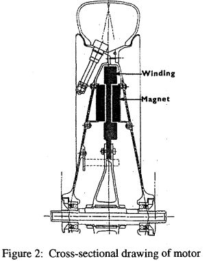

Olen haaveillut rakennella pyörään sopivan napamoottorin, jolla on jotain yhteistä Auroran kanssa, lähinnä korkea hyötysuhde, esim. 97 %. Aluksi pitäisi kasata puusta, teipistä ja kaikenlaisesta romusta halpa proto, josta voisi tarkistella periaatteen toimivuutta. Magneetit, kuparilanka ja luultavasti akseli/laakeriyhdistelmä ostetaan asiallisista paikoista. Ohjain rakennetaan itse muutaman euron mikroon (esim. Arduino) mahdollisimman paljon omaa ohjelmointia käyttäen elektroniikan juottelun sijasta.
Ylläolevassa kuvassa staattorin musta yläosa on etäisyydellä 355 mm/2 akselin keskiviivasta, joten moottori on sopivan pieni, kuvassa akselinsuuntainen leveys kuvasta arvioiden lienee n. 115 mm. Uloimmat kotelo-osat lienevat (muistaakseni) magnesiumia, mutta arvelin paksun koivuvanerin ajavan saman asian protossa (vaneria ei taivuteta kuvan muotoon, vaan pidetään suorana).
Kokeilussa on kriittistä saada roottorimagneettien väli pieneksi ja staattori väliin koskettamatta magneetteja. Aurorassa väli on 10.9 mm, ilmaraot 1.75 mm + 1.75 mm staattorin molemmin puolin. Laakerien täytyy olla jämäkät.
Mistähän haahuilisi akselit, laakerit, ja laakereiden yhteyteen sopivat tykötarpeet vanerilevyjen pulttaamiseksi niihin? Pulmana on, että keskellä oleva staattori pitäisi saada kiinni akseliin keskelle, pyörivien reunoilla olevien roottorinosien väliin. Tavallisessa polkupyörän taka-akselissa ei ole tuommoisa osia valmiina poimittaviksi. Asiaan vaikutta ehkä sekin, että roottorin osat vetävät toisiaan puoleensa jopa 500 kilon voimalla!
Homma on vielä haaveiluasteella, ja lopahtaa yhtäkkiä, kun selkeästi osoitettu vaikeus putkahtaa näkyviin, tai jos protoon tarvitaan luokkaa yli 1000 euroa. (Auroran moottori ilman pyörää olisi ostettavissa 12 000 Australian dollarin hintaan, n. 8400 eur + , mutta ...)
Keskellä pyörimätön staattori, sivuilla mageetteja sisältävät 2 roottoria, ylhäällä rengas, alhaalla pyörän akseli

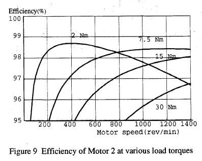

Kiva kun sinua tämä aihe kiinnostaa, kun akseli- ja laakerijuttujakin teet.
Kysymyksesi ovat aiheellisia, ongelma-alueen keskipisteessä.
Oheisesta zip-tiedoston kuvasta näkee, että vääntömomentilla 2 Nm hyötysuhde on kierrosalueella 100-300 kierrosta/min todella hyvä. Vääntömomentilla 7.5 Nm ylitetään 95% kierrosluvulla 200/min.
Kun teho = vääntömomentti * kulmanopeus, (yksiköt: watti, newtonmetri, radiaania/s), niin 7.5 Nm väännöllä ja 200 /min eli 20 rad/s teho on 150 wattia. Liikutaan siis lähellä laillista toiminta-aluetta alle 25 km/h tuon kuvan vasemmassa laidassa. Liikkeellelähdössä hyötysuhde on varmasti surkea, mutta voidaanhan pyörä polkaista liikkeelle ilman moottoria. Vetävän pyörän halkaisija kannattanee olla pieni, luokkaa alle 400 mm, ja siis kehän pituus pi*400 mm eli noin 1200 mm per kierros. 25 km/h olisi noin 300 kierrosta/min. Olisi kyllä hyvä jotenkin säätää moottorin ominaisuuksia niin, että hyvää vääntöä ilman hyötysuhteen huononemista saataisiin pienemmillä kierrosluvuilla (lisää kierroksia staattoriin... mutta pidemmät langat tuovat enempi vastushäviöitä... ehkä paksummat langat mahtuvat).
Hengenvaarallisten jännitteiden käyttö ei houkuta, vaikka haaveilen laitetta vain itselleni. Jännitteen nostaminen olisi teknisesti helppoa vain akkuja sarjaan kytkemällä ja sopivilla siltakytkennän ohjaustransistoreilla. Täytyy miettiä tätä vielä, varsinkin siltä kantilta, että kun käytetään moottoria generaattorina alamäessä akkujen lataamiseen, niin voinee syntyä korkeita jännitteitä joka tapauksessa (?). ilmeisesti nyrkkisääntö on, että mitä matalampi käyttöjännite, sitä suurempia virtoja tarvitaan ja vastuksissa häviöt ovat verrannollisia virran neliöön. Paljon kuparia, enempi kuparia...
