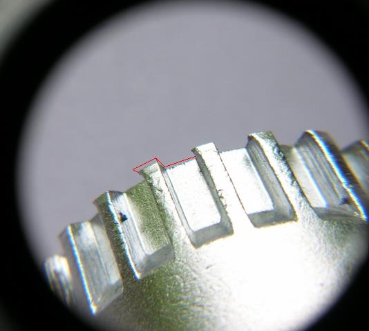

Ostin netistä Bilteman kampilaakerin ulosvetimen, tuotenumero 27023, sellainen 20-hetulainen hylsy.
Oli muuten hyvä, muttei mennyt hahloihin, kun hetuloiden kärjet olivat taipuneet kärjistään hiukan kieroon.
Onneksi hetuloiden pituudessa oli varaa mirgelöidä helmasta kierous eli pari milliä pois.
Nyt sopii ja toimi.
Ilmeisesti kyse on laadunvalvonnan puuteista. Toinen villimpi ajatus on, että se 20-hahloinen kiinnitys on patenttisuojattu, josta syystä villit valmistajat myyvät työkalun deaktivoituna. :)

Kuva korjatusta Bilteman kampilaakerin ulosvetimestä. Punainen viiva kuvaa lähtötilannetta. Sama kierous esiintyi kaikkien harjujen kärjissä.
Perusaine oli senverran kovaa, ettei pelkällä viilalla pärjännyt, vaan helmankäsittely vaati mirkelin, mikä mahdollisille ostajille tietoon tulkoon.
Mitä tästä kukaan oppii? Ei 6€:n hylsy pelkkä näköislelukaan saisi olla! Mutta kun työkalusta kuitenkin sai toimivan, niin Biltemalle ei viitsi valittaa. Kaikki välikädet Kiinasta Suomeen ovat onnellisen 'tietämättömiä' tekemiensä ja myymiensä kalujen kelvottomuudesta.
