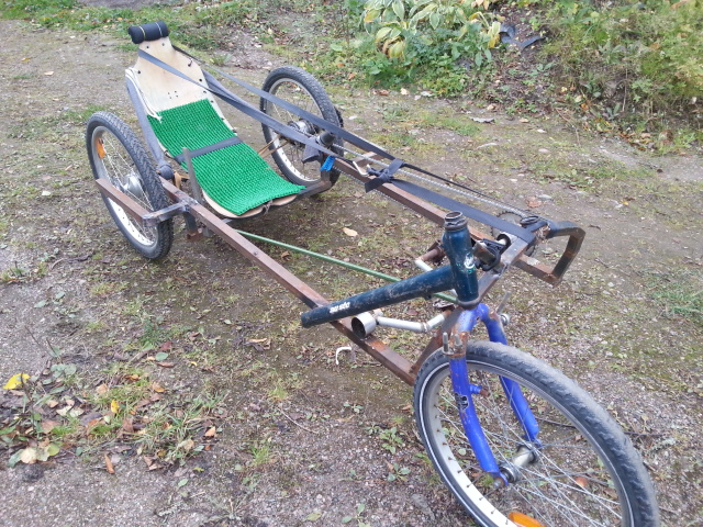

Kolmipyöräistä olen vähän ajatellut rakentaa. Lähinnä tulis vaimon käyttöön josko hän vois tuommosella paremmin kokeilla nojailua.
Noita eri malleja olen pähkäillyt mikä olis sopiva. Yleisin kaupallisista taitaa olla tadpole. Mutta oon ihmetellyt miks on niin vähän tuommosia tyyliin etuvetonen lowracer jossa on kaks takapyörää ? Se tuntus helpoimmalta rakentaa. Muuttuuko ajo-ominaisuudet kun lowraceristä tekee triken.
Delta malliset taas on niin pitkiä , eikö niissä ole aika pitkä kääntösäde ?
Petri W

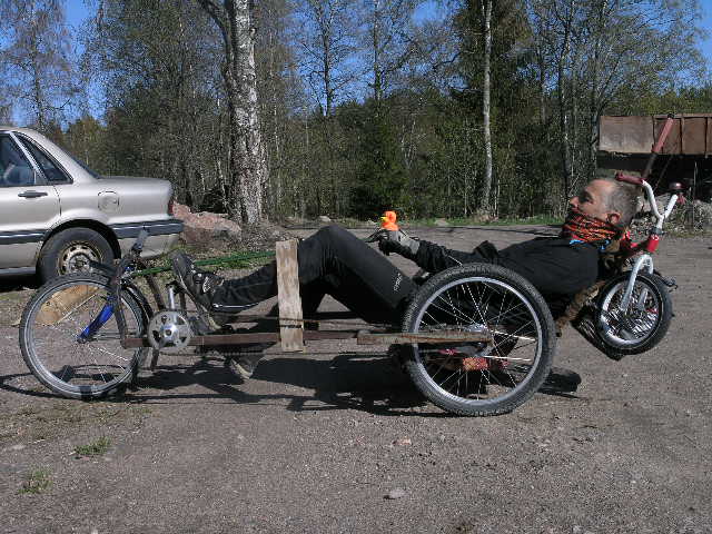

Tekniset tiedot 13.5.2012 tilanne :
Pituus 2200 mm , kok. leveys 890 mm, raideväli takana 700 mm, akseliväli 1400 mm, istuimen korkeus 180 mm, maavara 130 mm, Kampiakseli korkeus maasta 290 mm, Kampiakseli et. takaakselista 1030 mm, kampiakselin pituus 620 mm (eturattaaseen asti ) , kampipituus 140 mm , paino noin 27 kg .
Testiä kaksiraiteisena
Penkki hihnan varassa
Eka kinneriversio 2016 syystalvi
Viimeksi muokannut PW, 23 Tammi 2017, 11:38. Yhteensä muokattu 6 kertaa.
Re: Kolmipyörä
Se kaatuu helposti. Tadpolessa painopiste usein liki eturenkaiden välissä, tämä mahdollistaa suuret kaarrenopeudet. Deltassa painopiste vaikea saada takapyörien väliin, ja jos on etuveto niin sitte sutii ylämäessä, mitä taas tadpole ei tee kun paino siirtyy ylämäessä taaksepäin. Zox:han kai tekee tuollaista, mutta ei siitä varmasti koskaan suosittua tule.

Yks mahollisuus ois tehä pyyttoni ja siihen toinen takapää kaksilla renkailla mutt epäilen hiukan rasittaako sen polkeminen huonoja polvia entisestään. Eli kun joutuu ohjaamaan jaloilla tuleeko vääntöä polviin ?
Petri W
Re: Kolmipyörä
Ei mun mielestä, kääntö tulee lantiosta. Mutta kaatumisen kannalta vielä huonompi, kun suuren negatiivisen jätön vuoksi eturenkaan tukipiste siirtyy kurvissa sisäkaarteen puolelle. Helppo toki tehdä tosi matala, jolloin on ihan ajettava tasaisella kohtuu nopeuksilla. Ite en kyllä ajellut kuin talvella ja todennäköisesti vielä talviajokiksi tuollaisen teenkin. Ainoa triketyyppi jonka voi tehdä kohtuu pieneksi mutta kuitenkin iso renkaiseksi.

Tuon ajo-ominaisuudethan olisi helppo kokeilla nykyisessä pyörässäsi. Tekee vain "häkin" takapyörille ja se pulteilla kiinni olemassa olevaan takahaarukkaan.
Joo toi keltanen trike tyyppi ois helppo kokeilla tuolla miun nykyisellä PW 2:lla, mut sen sivun alaosassa on kuvia tuommosesta vihreestä kaks edessä yks takana trikestä.
Petri W
Viestit: 14359
Re: Kolmipyörä
Tuossa on minun mielestäni hyvä parannus moneen nyky triken ongelmiin. Tuossa painopiste on selvästi enemmän takapyörällä, joten olisi perusteltua käyttää täysikokoista takapyörää vierintävastuksen pienentämiseksi. Jos tähän ei halua lähteä, on painojakauman takia pienelläkin takapyörällä kuitenkin parempi pito liukkaalla ja ylämäessä.
Jalkojen etupuolella oleva etuakseli helpottaa istuutumista ja lisää turvallistuutta. Polkimilta putoavat jalat kun eivät heti jää etuakselin jyräämiksi. Ketjulinja on helppo vetää suoraa runkoa pitkin, kun etuakseli ei ole tiellä. Tuosta etuakselikaaresta saisi myös melko helposti aikaan heiluriakselijousituksen, jos sellaista sattuisi pyöräänsä kaipaamaan.
Haittapuoliakin tuosta konstruktiosta on. Laite on hiukan kiikkerämpi, koska pyörien maakosketuspisteiden muodostama kolmio on pitkä ja kapea ja painopiste on siellä kapeammassa päässä. Painopisteen saa tuossa kuitenkin helpommin alemmas, joten todellisesta heikennyksestä ei välttämättä ole kyse.
