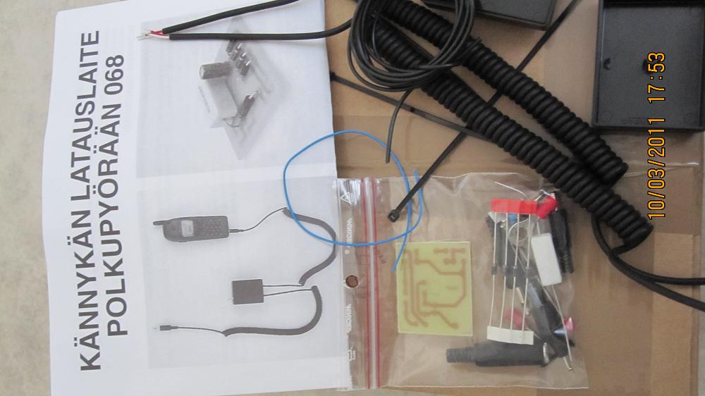

Mä tilasin kouluelektroniikalta "rakennussarja laturin" http://www.kouluelektroniikka.fi/cgi-bi ... prodid=068 dynamoon liitettävän. Saas nähdä onko toimiva ja toimiiko tuossa mallissa adapterit.

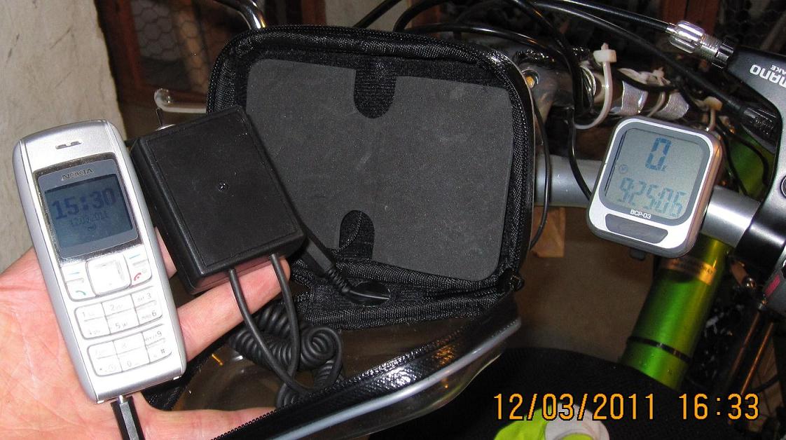

Sain postin välityksellä kouluelektroniikan laturi rakennussarjan ja aamulla juotin sen kasaan ja se toimi vaikka itse sen askartelin.
Fillarissa kytkin laturin napadynamoon ja koeajolla ajelin 49 min keskinopeudella 13.1 km/h eli keliolosuhteista johtuen tosi hiljaa, lähtiessä akku oli melkein tyhjä (yksi palkki) kotiin saapuessa akku oli melkein täysi eli yksi palkki puuttui. Laturin mukana tuli adapteri nokian uudemmille puhelimille (pieni pää). Pitää vielä testailla lataileeko semmoistakin. Olisi erinomaisen hyvä vempele jos haluaa käyttää uudemman puhelimen navigaatio-ominaisuuksia pyöräretkellä.
Näppituntumalta sanottuna lataus alkaa 8 km/h vauhdista. Jos taluttaa pyörää niin tulee ilmoitus jotta kännykkä ei lataudu.

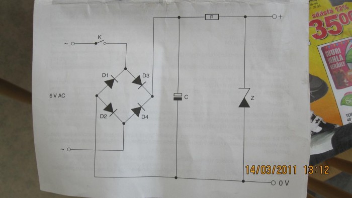

Joo, jos ei muuta laturin kytkentää. Jos regulointi on tehty esim. jollakin 78xx tyypin perus regulaattorilla niin lähtöjännitettä voi nostaa n.0,6volttia kun laittaa sen "maakarvaan" diodin. Tuliko laturin mukana kytkentäkaaviota?
edit: osapussin sisällöstä päätellen tuossa ei ole edes regulaattoria, ainoastaan tasasuuntaus diodit ja etuvastus, onkohan jännittevakavointi tehty sitten zenerillä? vai onko sitä ollenkaan, jolloin kyllä nopeuden nosto lyhentäisi latausaikaa.
Re: Nokian pyörälaturista

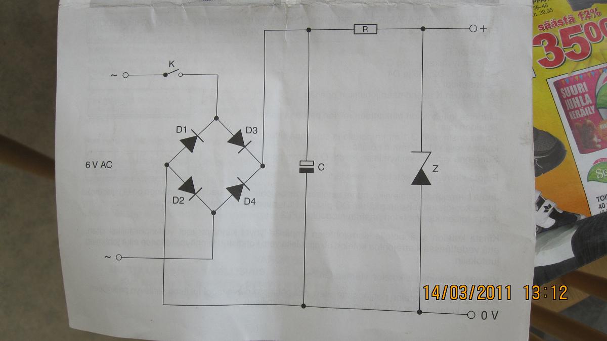

Regulaattoria ei ole osaluettelossa vaan: resistori 5 w (R), elektrolyyttikapasitori (C), 4 kpl diodeja(D1-D4), ja zenerdiodi 6,8V (Z)+ johdot ym.
Mukana oli kyllä kytkentäkaavio josta räpsäsin valokuvan. Itse tuon väsäsin osasijottelukuvan ja aika hyvien sanallisien teko-ohjeiden avulla.
Juurikin niin yksinkertainen kuin ajattelinkin. Kytkentä rajoittaa latausjännitteen 6,8volttiin ja varmaan se riittää lataamaan puhelimen niin nopeasti kuin on tarkoituskin. Omissa nokioiden latureissa on jännitteet 5V ja 5,7V, eli kaiken jären mukaan tuo pyörälaturi lataa riittävän kovaa ajettaessa puhelimen seinälaturia nopeammin. Tai, no onhan tuossa tuo vastu rajaamassa latausvirtaa, sitä taas ei voi välttämättä kovinkaan paljon pienentää ettei zeneri kärähdä tilanteessa jossa laturi on paikoillaan ja puhelimen akku jo täysi.
