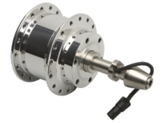

Tuleeko mieleen miten ratkaista M5:n 451-haarukan rengasongelma ? Karkeempi gummi olisi poikaa, miksei myös nastoilla.
Joutuuko laittamaan 406 temppupyörän gummin vai ?
Ja onkohan kukaan kokeillut saada toimimaan mono-haarukan kanssa napadynamoa ? Aka:
Vähän taustatietoja noista SON-dynamoista http://www.peterwhitecycles.com/schmidt.asp
Ja valmistajan linkki tuohon kuvan dynamoon http://www.nabendynamo.de/produkte/SON_XS-M.html.
Näyttävät tykkäävän noista muillakin nojakkiforumeilla...
Edit: M5 monoblade haarukkaan käy 15mm akselilla oleva eturatas, en muista leveyttä mutta M5 mainitsee 55mm.
