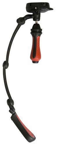

Aika iso noin pienelle kameralle. Tämä Merlin tyyppinen olisi kivempi ratkaisu.
http://www.steadicam.com/handheldmerlin.html

Mustasudenkorento kirjoitti:
tollasta merlinin tyyppistä olen väsäillyt itsekkin mutta se on viel kesken...
Sehän on alkuperäisen steadycamin kehittäjän tekemä - kehitteli vuositolkulla tätä pientä. Tää toimii oikeesti.
