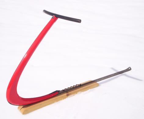

Tommonen tuli vastaan, kuulemma vaatii hieman harjoittelua että potkuttelu onnistuu.

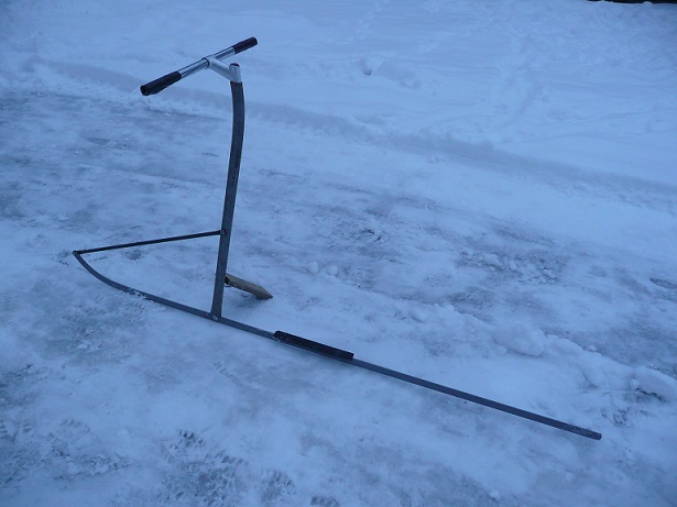

Herätelläänpä vanhaa aihetta. Tuli väsättyä tällainen laite ja potkuteltukin on jo jonkin verran. Rakenne selvinnee kuvasta, liitokset on tehty pulteilla.
Ajo-ominaisuudet ovat sanalla sanoen jännät. Jos nuorallakävely tyhjentää mielen, niin kai sitten tämäkin. Kelkka nimittäin kulkee sangen hyvin, kun pitää katseen horisontissa eikä liikaa mieti vallitsevaa olotilaa. Liika vauhti kostautuu eikä jyrkkiä mutkia pysty tekemään. Jalanvaihto onnistuu, luisto on hyvä ja kelkka leikkaa kevyesti lumen läpi. Pääsin testaamaan ajamista myös aivan sileällä jäällä. Silloin jalas lipeää alta, kun kelkkaa ei saa pidettyä täysin pystyssä.
Olen miettinyt, saisiko ohjaamista helpotettua jollakin geometrisellä muutoksella, kuitenkin pitäen ajopelin yksijalaksisena. Tällaisenaan se tuntuu eräänlaiselta meditaatiovälineeltä, jolla kenties voisi joskus potkia täydellä tehollakin, kunhan hermoradat sopeutuvat fysiikan lakeihin.

Näitähän on kyllä olemassa samalla tavalla toimivia ihan kaupallisiakin laitteitä. Ne on tehty kahdella suksella ja niitä pidetään pystyssä myös polkupyörämäisesti ohjaamalla. Polkupyörän autostabiilisuutta tällaiseen tuskin saa rakennettua, mutta ohjaustangon etupuolelle sijoitettu paino voisi vaikuttaa painovoiman avulla. Vaikea kuitenkin tuollainen yksioikoinen jalas, jolle ei oikein saa mitään geometrisia kallistus-taipumis-ominaisuuksia. Kaksi peräkkäistä jalasta olisi heti eri asia ja paljon helpompi toteuttaa autostabiilina. Wheel flop, tai oikeastaan rail flop vaatii nimittäin jättämää ja jättämä on mahdollinen vain katkeavalla kiskolla. :?
Ehkä tuota yksijalaksistakin voisi hieman tehdä autostabiilimmaksi taivuttamalla jalaksen etuosaa loivasti ylös jo ohjausvarren takaa lähtien niin, että käsien nojaama paino olisi hieman ylös taivutetun jalaksen etuosan päällä. Ylemmäs nouseva keula olisi kevyempi ohjata ja kallistaminen taivuttaisi sitä kallistuksen suuntaan. :?
