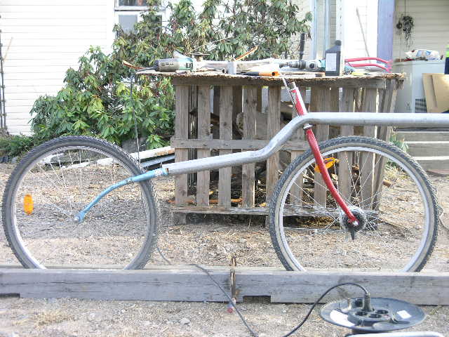

Piti ruveta oikeesti tätä rakentaan, kun juniorin tullessa lomalle, tuo ainut nojapyörä hävis omille teilleen :D
Tänään rustasin emäputkelle reijän tuohon runkoon, nyt se näyttää tältä
Ohjauskulma näyttää esikuvaansa jyrkemmältä silmämääräisesti. Onhan tuossa vielä pelivaraa.
Seuraavaksi pitäs takahaarukka tehdä joko halkasemalla tuo putki tai liittämällä siihen joku etuhaarukka. Jälkimmäinen taitas olla helpoin tapa.

Kyllä tuo ohjauskulma on aika loiva. Kyllä keskittää ja varmasti kaupunkissa raskas ajaa. Kauniin siittä takapäästä kyllä saa kun halkasee. Eri juttu kuinka se vetelee hitsatessa. Itse kyllä yrittäisin sitä halkasua ,ihan kokeilun vuoksi. Mikillä , vai tikilläkö hitsaat tuon rungon. Tuleeko tähän pyörään 24 tai 26 kiekot alle. Kaksinelonen olisi vähn matalampi ja näyttävät nyt sitä mailmalla taas harrastavan. Tosin 26 on helpompi saada jona puolelta renkaita . No jään odottaan pyörän kehitymistä. Niin saiko vanha jalat aleen??? :wink:

Jos oikein muistan niin PW on sen verran pitkä että voisi kokeilla vaikka 28" renkaita. Ohuella kumilla sellainen menee tuohon 26" haarukkaan heittämällä, tosin sitten ei voi hyödyntää noita jarrutappeja vaan pitää hankki keskeltä kiinnittyvä maantiejarru. Tuohon 622mm vanteelle sitä vasta valikoimaa onkin. Siinä missä peruspyöräliikkeen 26" kumit on yleensä aika paksuja ja usein jopa maastokuvioituja niin 622:n valikoima on kapeaa ja sileämpää. Oma ajatus seuraavan pyöräprojektin suhteen on siirtyä tuohon 28 kokoon.
Niin, ja kyllä tuo keulakulma näyttää tuossa kuvassa esikuvaa loivemmalta, eli on enempi vaakatasossa.

Joo, 26" kiekot siinä on nyt mallina mutt aattelin ett 28" vois kokeilla kans. Mites tuo haarukka vaikuttaa kun se ei oo ihan suora ? Jos haarukan oikasee ja ohjauskulma on tuo sama :roll:
Jättö suurenee entisestään eli ei ainakaan paranna tilannetta. En tosin osaa sanoa että kuinka iso jättö on liian suuri, lähinnä tuossa nostaisin keulaa pystymmäs jotta ohjauslaakerin rasituksia saisi pienemmäksi. Ne kun on suunniteltu kestämään vain päittäistä rasitusta. Raskaasti kuormattu keula ja loiva ohajauskulma kuluttaa nopeasti pykälän kuppeihin, ainakin näihin halpoihin perus laakereihin.
Minusta oikea marssijärjestys olisi: 1.) Valitaan ohjaukseen sopiva jattö kokemusperäisesti. Minulla on isossa Jivessä 70 mm - 26" renkailla, 50-100 mm lienee toimiva tälläisessä pyörässä. 2.) Hankitaan tarkoitukseen sopiva haarukka. Etuvetoisessa se kannattaa olla suora, offset = 0, koska tällöin ketjulinjan saa (keskimäärin) samansuuntaiseksi kuin ohjausakseli. 3.) Nyt voidaan mitata/laskea tarvittava ohjauskulma.
Yleensä rakentajat aloittaa kohdasta 3. Silloin sopiva jättö pitää etsiä haarukkaa taivuttamalla, mikä toimiikin takavetoisessa pyörässä.

Kiitos neuvoista, sotkin siis taas tuon ohjauskulman kanssa eli se on nyt liian LOIVA ja pitäis kääntää hiukan pystysuorempaan. Tuo Jarkon neuvo on hyvä, oma rakentelu on vaan tommosta pihassa turaamista niin esim emäputken reikää poratessa ei tartte kummosta muutosta poratessa niin lopputulos heittää suunnitellusta runsasti. Mutta tuon takapään dropouteilla voi kai vähän muuttaa ohjauskulmaa, nostamalla perää. Ekä tuo emäputkkaan vielä ole iinni joten sitä voi vähän tuunata.

Valitsin helpomman tien ja mallailin tuohon taakse 28" etuhaarukan.
Akseliväli on noin 1060mm. Ohjauskulmaa sain hiukan pystymmäksi.

Tuollaiseksi jos jättää niin tulee varsin mukava penkki-kampikeskiö korkeusero, tokikin istumakorkeuden kstannuksella. Kuvasta arvattuna penkin korkeus 60 ja kampien 70cm. Itse pitäisin juurikin tällaisesta korkeuserosta mutta joku nopeaa pyörää havitteleva varmaan laskisi penkkiä alemmas.

Kävin mittaamassa, istumakorkeus noin 63cm ja keskiö jos tulee putken päähän 71,5 cm eli korkeusero on varmaan aika mukava. Kunhan valmistuu nii pitää nopeus testa kumpi kovempaa menee tämä vai tuo matala pien pyöränen.
