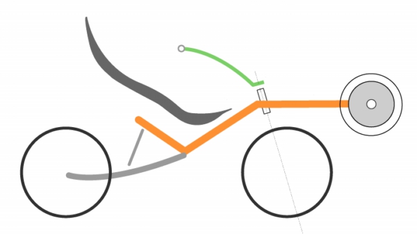

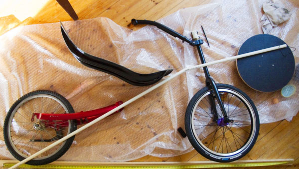

Ai mimmoinen tarve? Fieron takahaarukan installointiinhan sitä. Tommoista olen pohdiskellut - karheeta mockuppia tuossa eilen järjestelin.
Reaalimaailman luonnoksen pohjalta korjattu leiska. Siinä on tosiaankin tuommoinen "Kalvas Nazca Fiero" takahaarukka, johon siis tuo iskari tulisi. Ja joo - renkahat on mallina, jos jotakuta huolettaa että siinä on vaan etukiekkoja.
EDIT: onko esmes nyt niin välii onko tuossa tuo vieteri vai pelkkä ilma? Vieteri painaa enemmän, onko muuta tärkeetä eroa?
