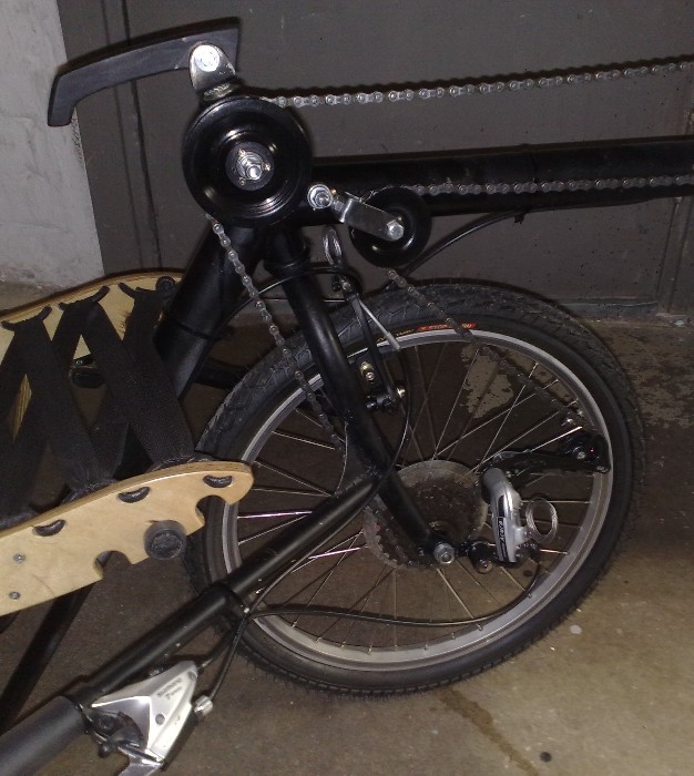

Eikö ole vaaraa, että, jos rissa on väljästi yhden laakerin varassa, ketju painaa rissan vinoon ja ketju kuluttaa uran reunoja? SH11:ssa, SH13:ssa ja SH14:ssa olen hoitanut homman oheisen kuvan mukaisella tavalla. Molemmissa polyasetaalirullissa on kaksi laakeria. Vetopuolen rulla on kiinteä ilman välyksiä. Paluupuolen rulla kääntyilee keskeisesti tarpeen mukaan. Ei ole ilmennyt mitään ongelmia.
31032010 etuvedon taittopyörät.jpg (114.72 KiB) Katsottu 5675 kertaa
Voima kulkee ketjussa vain vetosuuntaan. Vain jos rissa ei pääse siirtymään ja kallistumaan, voi ketjuvoima painaa rissaa vinoon suuntaan. Vapaasti asemoituvaa rissaa ketju itse ei voi vetää väärään asentoon, siis vinoon. Ohjainrissoja ei kannata asemoida jäykästi, sillä vain se mahdollistaa vinokuormituksen. Koska pyörissä lähes poikkeuksetta on ketjuvaihde vähintään toisessa päässä, rissalle ei ole olemassa paikkaa, jossa se voisi jäykästi kiinnitettynä olla aina suorassa ketjun suhteen.
Re: Ketjunohjainrissat pohdituttavat
Jompi kumpi noista on helppo järjestää, mutta miten molemmat. Jos rissa pääsee väljän laakeroinnin mukana kallisteleen ketjulinjan mukaan niin ei se sitten kyllä siirry vaan on vinossa ja väärässä kohdassa ketjuun nähden.
Ihan kuin alla olevat renkaatkin, pitäisikö kiekkojenkin olla "kelluvasti" kiinnitettyjä jotta ne pääsee siirtyyn ja kallisteleen kulloisenkin kuormitustilanteen mukaan?
