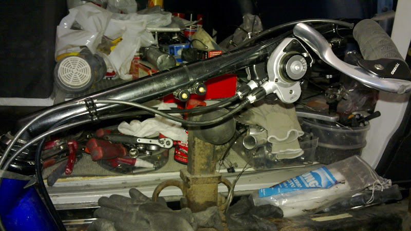

No sain sitten ne Tektro TL720 tangonpää jarrukahvat joita piti ootella kuin kuuta nousevaa... Tältä näyttää asennettuna:
Olen pirun tyytyväinen miten kädet mahtuu tangolle, horisontissa ei ole minkäänlaista estettä ja kaapelit asettu tosi siististi, jopa verrattuna edelliseen setuppiin jossa oli peukalojarrut ja kitkavivut.
Meinasi jo selkä loppua ja pelihousut revetä etuvaihtajan vaijeria vaihtaessa... lopulta piti repiä palkki ekaa kertaa irti kun ei sitä saanu muuten ujutettua rungon sisään kaksiosaiseen vaijeriputkeen. Sama tappelu aikaisemminkin.
Kokeilin myös hiilikuituista palkkia ja hyvinhän se siihen sopi, ei pystynyt jättämään kun siitä puuttuu etuvaihtajan paikka ja compact double -välityksillä ei lenkeillä yhdellä lehdellä pärjää. Jotakin puuhaa ensi talveksi saada palkki käyttöön...
Samalla tuli katsottua tarkemmin rungon sisään ja onhan se pohjamaalattu sieltäkin joten nuo ruostumishuolet on enemmän noiden vaijeriputkien asia; kuoria vaihtaessa vanhat oli ruskeat ja kosteat. Ehkä pitäis laittaa putkien yläpäiden tukkeeksi jotakin semi-joustavaa jankkia kuten butyylimassaa ?
Tuossa vähän silmien tasalta näkymää. Stemmiin tulee vielä "päälle" T6c:lle teline kuten aikaisemminkin.
Vielä kun heittäis satamasta että pääsis kokeilemaan... ja nyt on MP:tä varten kaikki osat odottelemassa.
