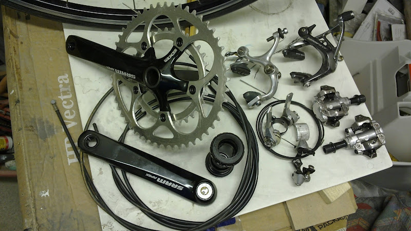

Sitten noista osista joilla MP läjätään:
Noniin, edelleen odottelen MP:n runkokittiä mutta sain tuunattua siihen tulevat osat valmiiksi:
Osat ovat siis:
SRAM Force takajarru
Campagnolo Super Record (80-lukua) etujarru
SRAM Apex kampisarja, GXP keskiöllä brittijengoilla ja omavalmisteisilla 50- ja 34-piikkisillä 10% ovaaleilla rattailla, 5 astetta ennakkoa
Simpan pilipali MTB-polkimet
Campagnolo Doppler -vaihdevivut (lowracerista)
SRAM X.9 10sp middle-cage takavaihtaja (tulee lowracerista)
SRAM X.9 2x10 etuvaihtaja (tulee CRC:ltä)
Tektro TL720 tangonpää jarruvivut (tulee CRC:ltä)
Vaijerit, niitä löytyy lowracerin virittelyn jäljiltä...
Tässä rattaat, Roval suorapuolatut... 18 pinnaa edessä ja takana 24. Pakkana 6-vaihteinen 12-piikkisestä yhden nousulla. Eteen tuli Continental Podium 19mm ja taakse Schwalben Milano "lenkkigummi" joka saattaa heilahtaa talveksi Campy+GP4 rattaseen eteen.
Ketju on KMC:n 8-vaihteisen joka on pesty lowracerin n. 1000 km:n ajon jäljiltä.
Näillä mennään ainakin syksy ja ehkä talvikin, sitten kun budjettia löytyy tilaan Double Tap 2x10 vaihdevivut, 10-lehtisen pakan (11-23) ja ketjut...
