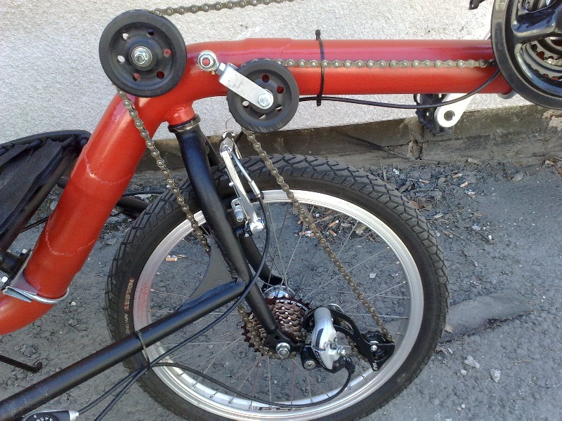

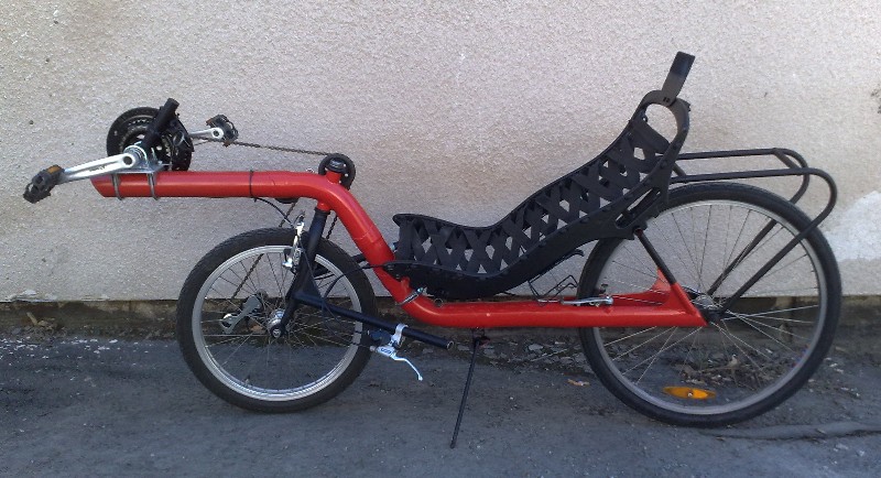

Kun olet noinkin paljon ajellut pitkiäkin matkoja pystypyörällä ja, jos haluat yhden yleiskäyttöisen monitoimisen nojapyörän, ehdottaisin ensimmäiseksi nojakiksi 2-pyöräistä puolimatalaa lowraceria. Kun sellaista harjaantuu käyttämään, sopii se ihan hyvin kaupunkiajoon kuin maaseutuajoonkin. Ja, jos haluat vielä säästää rahaa, osta kuvassa oleva SH13 erikoistarjouksena hintaan 700 €!
SH13 oli minulla mukana Mäntyharjun reiteillä ja osallistujien koeajoissa, ja se toimi koko ajan moitteettomasti. Siinä on tukeva 60 x 1,5 mm:n pakoputkirunko ja erittäin mukava joustoremmi-istuin. Kuvasta jäi pois irroitettava niskatyyny. Luovun siitä vain sen takia, että minulla on käytössä muitakin nojakkeja ja uusi tulossa.
Jos olet kiinnostunut, lisätietoja varusteista annan pyydettäessä. Nyt varusteet ovat Biltema-luokkaa, ja, jos ne eivät tyydytä, voithan niitä itse vaihtaa laadukkaampiin.

Niin ja vielä: SH13:n eri rakennusvaiheiden historia löytyy osoitteesta: http://www.nojapyorafoorumi.fi/viewtopic.php?f=3&t=1118
Kuvassa SH13:n vetopyörästö. Kuvan oton jälkeen on nojakki varustettu lokasuojin.
