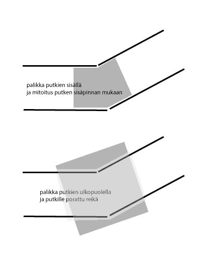

Mulla olisi teoreettinen mahdollisuus saada hillikuituputkea käyttööni - siis tuommoista runkoputken paksuista.
Lisää jossittelua. Jos vaikka olisi tekemässä tämän Gritters Lowracerin (en ole) kaltaista pyörää jossa on suoria putkia liitelty meille monille tutulla tavalla rungoksi.
Kysymys kuuluu.
Miten samanmoisen voisi tehdä hiilikuituputkella.
Voisiko esim. tehdä jostain materiaalista (alumiini? jokin muu matsku, mikä?) palikan tuonne putkien sisään (kts. kuva) tai tehdä palikan johon putkille porataan reikä ja sijoitetaan se palikan sisään. Palikkahan tuntee nimen muhvi :) Mutta palikka kuulostaa niin kivalle.
Niin. Jos putket sitten voisi liimata jollain liimalla kiinnin muhviin. Voisko tämmöinen toimia?
Mitä etua tällä saavutetaan siihen nähden että tekisi koko rungon siitä alumiinista? Muhvit, keskiöputki, emäputki, dropoutit yms. yms on kuitenkin molemmissa alumiinia niin ei painon säästö pelkkien suorien putkien kohdalla kummoinen enää ole, varsinkin kun liitoksissa ovat kaksinkerroin.
Etu olisi se että voisi teettää oppilastyönä noi palikat. Ja putken palat saisin mittaan tehtyinä = kiva rakennussarja.
