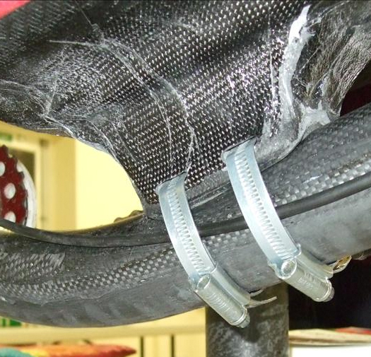

Burrowsilla on aika elegantin näköinen ratkaisu pyörissään tuon penkin taaempaan kiinnitykseen.
Tosta ei nyt materiaalia näe olleskaan.
Luulenko mä vaan että tossa on taivutettu alumiini latta jossa kuituvahviste päällä.
Hienon näköinenhän tämä on, eiks vaan. Jotenkin tulee mieleen että tällä on haettu myös jonkinlaista elastisuutta - tuskin tuota saa 100% jäykäksi?
Tuleeko jollekulle mieleen millä matskulla tuo kannattaisi tehdä, jos tuon tien valitsee?

En tajua mitä tuo kuitu tuossa tekee, näön vuoksi? Aika hurjan näköinen kiinnitys :roll:
Onkohan rauta liian joustava? Alumiinia pitäis olla melko vahva kerros ettei murru. Mutta on tuossa ilmeisesti jotain hyvääki ku on kolmeen pyörään ainakin laittanut sellasen. Mää en kyllä

Vai oisko kokonaan kuituu tai komosiittii ?

Se on ihan useemmassa tuotantomallissa - joten kaipa se ihan käyttis on.
Kyllä mulla semmoinen perstuntumafiilis on että jos toi nyt on tukevoitettua alumiinia tai kokonaan kuitua olena - niin kyllä se aika jämäkkä voisi olla.

Penkki pitää olla jäykkä ett ei notku ku tuo tukee aika alhaalta. Ehkä tommosen tuen vois taivuttaa puustakin, vanerista tai jostain muusta. Esim. saarnea ohuina viiluina liimattuna ja taivutettuna, toimii veneiden kaarissa, kuustakin käytetään samaan tarkotukseen.

Jos tuosta kuvasta noita voimalinjoja tähtäilee, niin ei se polkeminen niin hirmuisesti tuota selkänojaa keinuta. Varsinkin, jos huomioi, että selkänoja painuu alemmas joustavan tuen takia. Hirmuinen runttaaminen lapaluiden varassa saattaa aiheuttaa ikävää notkumista, mutta peruspyöräilyyn tuo on polkemissuuntaan riittävän jäykkä, mutta joustaa kivasti kuopissa, eikä välitä tärinöitä päähän. Jos oikein kikkailemaan rupeaisi, niin nivelöimällä istuimen etuosa nivelnelikulmiolla siten, että nivelpiste tulisi tuonne polkemisvoiman linjalle, voisi saada hauskan vaikutelman nojapyörään. Runko keinuisi kuopissa alla, mutta ukko istuisi päällä suorassa. Eikös se Burroughs ole kuvannut istuimen etukiinnitystä, jotta näkisi onko hän tämän mahdollisuuden huomannut. Tuosta nivelnelikulmiosta löytyy kuva hakemalla sanalla "double rocker".

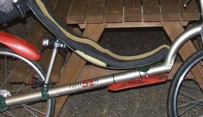

Hiilaripyörässä näyttäis olevan tämmöinen etukiinnike:
Ratracer SL:ssä on näköjään myös tommoinen suora putki myös tarjolla.
