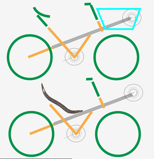

Nyt kun tässä on toipilaana vaikka pitäis olla pajalla, niin luonnostelin vanhaa idistä keskusteluasteelle.
Olen siis miettinyt mimmoinen olisi kätsy testikulkine pystypyörän toimintamalleista pois halajaville.
Idis on siis semmoinen että tekisi highracer tyyppisen pyörän - joka olisi konvertoitavissa crank forward tyyppiseksi pyöräksi jossa etupuomi hyödynnettäisiin siten että siihen saisi tavarankuljetuslaatikon, joka samalla piilottaisi poljinkeskiön.
About näin:
Ylemmässä kuvassa mukaeltu Ransin crankforward pyöriä - renkaat olisivat 26:t.
Alemmassa kuvassa CF rungon istuimen tukiputkea käytettäisiin taas nojakin istuimen asennuksessa.
Mitäpä sanotte, olisko tässä idistä. Kesällä nojakilla ja talven rospuutossa sitten kränkillä.

Suora runkoputki siis - johon vaikka kannibalisoidusta rungosta palikat tuon Larry Lemin äirelleen tekemän laitteen malliin + sitten se toinen keskiö etupuomiin.

Jos kelpais MBB-tyyppinen niin etuhaarukka/puomi vois olla irrotettava.

öö, ei? Kauhea määrä kompromisseja. Parempi ku on kaksi eri pyörää.

Mielenkiintoinen suunnittelutehtävänä, mutta muuten olen kyllä Jukan kanssa samaa mieltä. Mikähän tällaisen pyörän tarvitsijaryhmä olisi. Muistan kuitenkin joskus vuosia sitten nähneeni Kansosella irrotettavalla etupuomilla ja vaihtoistuimella toteutetun pysty-nojapyörähybridin. Nimeä tei merkkiä en muista.

Entä jos tuosta poljin puomin kiinnityksestä tekisi irroitettavan?
sitten talvella kun puomin siirtää alas laittaa korin samoihin kiinnityksiin kiinni.
kesäksi korin voisi laittaa penkin taakse...(toki miksi sitä pitäisi sitten enään siirtää eteen, no kunhan pohdin :lol: )
