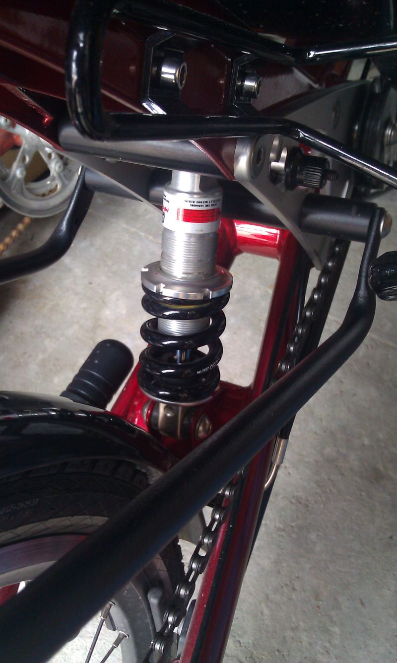

Kun nyt tuli tuo Paseo talouteen, niin muutama kysymys ensilenkillä tuli mieleen koskien takaiskaria. Takapää hieman pompottaa ajossa, joten jotain tarttis varmaan tehdä.
Pyörässä on iskarina DNM MM-22AR ja säätöjä on rebound ja preload. Kysymys onkin, että miten tuota pompotusta sais hillittyä vai saako tuolla iskarilla tällaisen ruhon (115kg) alla?
Onko 4000km ajettu iskari huollon tai vaihdon tarpeessa? Tällä hetkellä preload on ihan löysällä eli jousi on täysin vapautuneena kun pyörän päällä ei ole painoa. Reboundin asetuksesta en osaa sanoa.
Tällaisen manuaalin löysin: http://www.dnmshock.com/upload_files/do ... -shock.pdf
Manuaalissa puhutaan 5000km, että pitäis kiinnityksen puslat rasvata.

TKorho ehtikin ensin, mutta laitan tämän silti tähän. Saattaa olla silti apua.
Tarkistapa, että vetävä ketju ei ajotilanteessa mene kovin kaukaa takahaarukan nivellinjasta. Valokuvasta katsoen näytti ketju jo ilman kuormaakin menevän akselin yläpuolelta. Jos siihen vielä pannaan kuski päälle, vetää polkemisvoima ketjulla takahaarukkaa ylös joka polkaisulla. -Pompottaa. Korjaukseksi riittää korkeuden säätäminen ylemmäs siten, että ketjulinja on akselin kohdalla tai mahdollisimman lähellä sitä. Vaimennuksen lisääminen parantaa sekin tietysti.

Nyt kun laitoit kuvan tuonne "Pyöräsi kuva"-ketjuun huomasin puhuneeni ihan höpöjä. Siellähän on taittopyörä, etkä voi vaikuttaa ketjulinjan etäisyyteen takahaarukan nivelestä. :oops:
Tuo kuvaamasi löysyys johtunee liian pienestä esijännityksestä jousessa. Jousen pitää olla valmiiksi pänningissä niin, että maantiekäytössä jousitus normaalisti pyörän päälle istuuduttaessa juuri ja juuri painuu. Maastopyörissä painuma tasaisella seisottaessa säädetään noin neljännekseen kokonaisjoustomatkasta. Maantiekäytössä ulosjouston hyödyt ovat marginaaliset. Leikkaamalla ulosjouston pieneksi leikkaat pompottamiselta mahdollisuudet.
Tuota jousen yläpään isoa mutteria alas päin niin paljon, että takapää ei juurikaan painu pyörän päälle istuuduttaessa.

Joo, näin on ettei ketjulinja muutu. Kiristin tuota esijännitystä (preload) äsken ihan reilusti ja meinasin kohta käydä koelenkillä. Reboundia laitoin hieman plussalle. Katsotaan miten käy.
Lisätty: Kyllä se jonkin verran helpotti, mutta vielä hieman pomputtaa suoraa ajaessa. Pitää koittaa kiristää lisää, mutta siinäkin tulee jossain vaiheessa raja vastaan. Nytkin on ehkä pompuissa kuitenkin turhan jäykkä perä vaikka pompottaakin.
Voitko hieman laajentaa tätä filosofiaa? Kuulostaa aika kovalta. Onko tuo tunnettukin viritystapa?
"Tarttee jäykemmät jouset!"
Viestit: 14335
Re: Takaiskarin huolto ja säätö
TKorho kirjoitti:
Ei tähän mitään vakiintunutta viritystapaa ole, kas kun maantiekäytössä jousitusta tarvitsee vain nojapyöräilijät, eikä niistäkään kaikki.
Maastopyörissä käytetään esikiristyksenä neljänneksen painumaa ja paremmissa iskareissa on lukot, jotka jäykistävät iskarit ylämäkien runnomista varten. Iskari kun kuluttaa polkemisenergiaa. Tästä samasta syystä maantiepyörissä ei tavallisesti ole lainkaan iskunvaimennusta. Nojapyörässä takapään vaimennus on mukavuustekijä, mutta joustaminen polkemisen tahdissa (pompotus) syö energiaa, siksi sen laajuutta kannattaa rajoittaa.
Ulosjouston matkan rajoittaminen rajoittaa takajousen pienten voimien amplitudia katkaisemalla liikematkan mekaanisesti, ulosjoustonopeuden rajoittaminen (rebound) on toinen. Tuo tarkoittaa, että jousen ulosjoustoa hidastetaan sisäänjousoon verrattuna. Takaisinjouston vaimennuksen suurentaminen yhdessä pienen ulosjoustomatkan kanssa tuottaa tilanteen, jossa kuoppaisen alusta aiheuttama pumppausliike puristaa jousta kasaan, ulosjoustomatka lisääntyy ja pahoissa paikoissa jousitus poimii myös kuopan pohjat. Tasaisella taas jousi painaa männän ulos ja polkemisen aiheuttama pompotus vähenee. Hitaiden liikkeiden vaimennuksen kasvattaminen on kolmas tapa, mutta se vaatii simmibrikkapakan modifiointia iskarin sisältä. Tai iskariöljyn vaihtamisen jäykempään.
Jousten jäykkyys ei sinänsä vaikuta tähän, vaan on oikeastaan parempi, kun nojapyörässä on hitusen pidempi ja löysempi jousi, joka on puristettu kovempaan esijännitykseen. Tällöin tuo kuvaamani esijännitys-takaisinjousto viritys toimii paremmin ja jousitus puristuu helpommin liikevaransa keskiasentoon kuoppaisella alustalla. Nojapyörälle pomppuinen alusta kun on maastopyörälle varsin tasainen.
