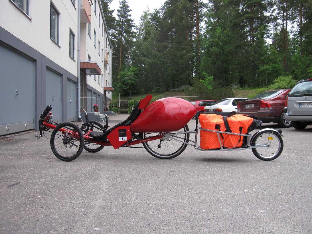

Juhannuksen ratoksi pyörän tuunailua.
Traileri:
2x 25 litran bensakanisteri traileriin pussin sisään täytteeksi.

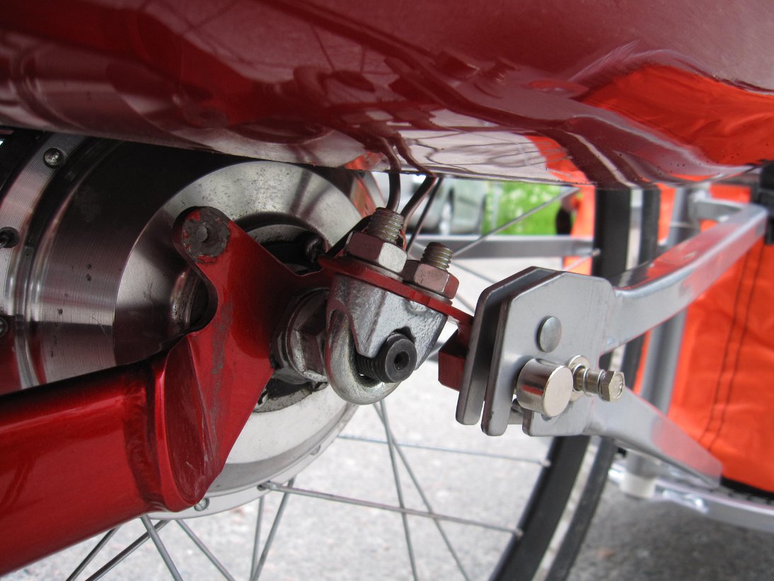

Trailerin kiinnitys:
Takahaarukkaan jossa on napamoottori. Melkein olisi pitänyt otaa kuva toiselta puolen josta näkyy kun navan läpi menee sähköjohdot niin mutterikiinnitustä ei voi toteuttaa.

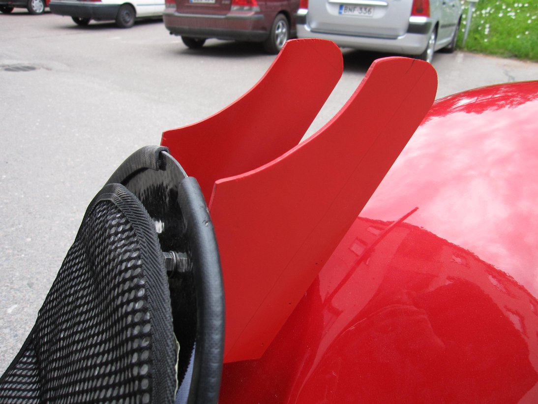

Niskatuki:
Vanerista mutoiltu. Vanerin päälle tulee haklkaistu putkieritefoam.

Tuo kärryn kiinnitysongelma on tuttu kaikille, joilla on esim. SRAM dualdrive. Siinä toinen taka-akselin pää on peitetty vaihteensiirtimen vivustolla ja kärryn kiinnityspaikkojen etsiminen on aika tuskaista.
Tässä ei kai sinänsä kiinnityspisteissä ollut vika, vaan oli pitänyt vaan saada kärry normaalia taaemmaksi että mahtuu kolhimatta ampiaista?

Niin, noh... Laittaa mihin tahansa saa kiinni.
Yleensä vain kärryjen valmistajat olettavat, että siinähän on taka-akselin päässä sitä ylimääräistä rautaa. Mutteri auki, kiinnike väliin ja mutteri takaisin kiinni.
