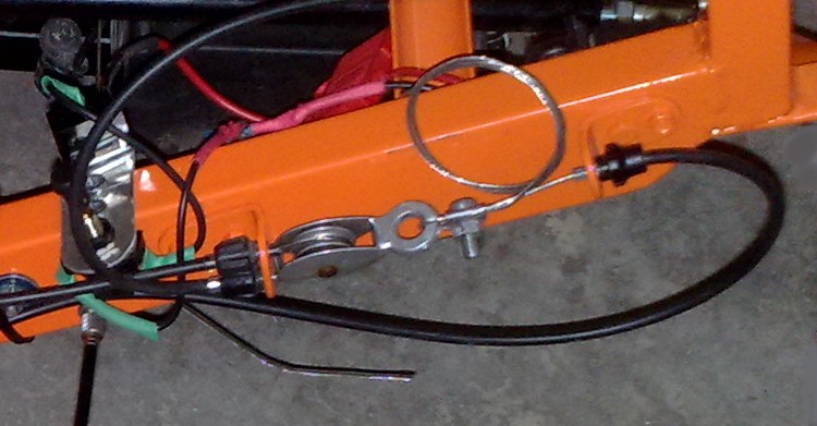

mitä jarruihin tulee niin on saatavissa kahvoja joissa on 2 vaijerin lähtöä juuri kyseiseen tarkoitukseen, mutta en tiedä sopisiko se pyörän muuhun toteutukseen..
Itse väsäisin jigin johon tulisi 2 vaijeria ja vetäisin sitä kolmannella joka menisi kahvaan.
Sakarilla oli muistaakseni jossain laitteessa vastaavanlainen toteutus.
Äkkiseltään voisi olettaa että että vaikka pikkanen putki klemmari johon poraa 2 reikää vaijereille ja pelti, pulttimutteri prikka viritys johon laidoille jarruille menevät vaijerit kiinni ja keskelle kahvalle menevä...

Re: Trike-projekti 2012
Mustasudenkorento kirjoitti:
SH15:ssa minulla on tällainen viritys:

Viesti Kirjoittaja marjula »
Sakarin SH15 viritys etujarruille menee kokeiluun! :)
