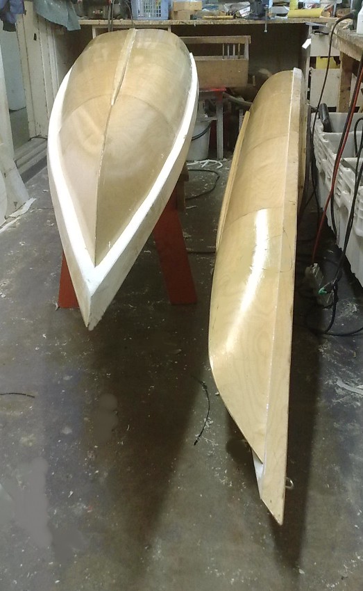

Jotkut ehkä muistavat, että tein neljä vuotta sitten omien suunnitelmien mukaisen kahteen osaan jaettavan, soudettavan ja melottavan kaksikkokajakin:
Käytössä on osoittautunut, että sen runko on liian korkea. Varsinkin, jos on tottunut melomaan matalammilla kajakeilla, tuntuu melonta vähän hankalalta. On myös yllättävän kiikkerä, ja tuulikin siihen ottaa aika tavalla, ja sen käytttö on jäänyt siksi vähäiseksi.
Olen kovasti miettinyt mitä asialle pitäisi tehdä ja päätin sitä mataloittaa leikkaamalla se pitkittäin vaakasuunnassa kahdesta kohtaa kahtia ja ottamalla väliin jäävän palan pois:
En muuten koko sahausta tehnyt kuvassa olevalla puukkosahalla vaan pääosin sähköpistesahalla.
Kajakin korkeus mataloituu keskikohdalta 35 cm:stä 28 cm:iin.
Tarkoitus on pinnoittaa pohjaosat joko lasikuidulla tai hiilikuidulla. En ole vielä päättänyt teenkö sen sisä- vai ulkopuolelle. Säästyisi kovilta hionnoilta, jos laittaisi sisäpuolelle. :roll:
