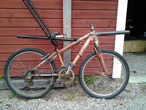

Rakennan lyhytrunkoista nojapyörää. Nyt olisi vuorossa verkkojousitteinen istuin.
Saisko kokeneemmilla tietoa istuinosan pituudesta ,sekä selkänojan leveydestä :?:
Tässä kuva projektista. On vasta alku metreillä kommenteja pyydetään

Istuinosan pituus riippuu selkänojan kaltevuudesta. Mitä kaltevampi sen lyhyempi voi istuinosa olla. Keskimäärinhän se on n. 20 cm.
Jousitetun istuimen sivutukien väli on minun nojakeissa n. 40 cm. Leveys riippuu siitä miten jousitus on järjestetty.
Kun tekee istuimen itse, kannattaa mennä kyljelleen lattialle ison paperin tai pahvin päälle, ja pyytää kaveria piirtämään kynällä selän ja takapuolen profiilin sille. Piirrettyä muotoa noudattamalla, voi saada itselleen sopivan istuimen. :mrgreen:

Miten mitoitan polkimet, onko jokin etäisyys / kulma istuimeen nähden :?:

Polkimen etäisyys istuimesta on sopiva, kun jalka yltää suorana ääriasennossa olevalle polkimelle nilkan ollessa suorassa kulmassa. Poljinkeskiö eli vääntiö ei saisi olla yli 20 cm istuinta korkemmalla.

Kuvaa vaan rohkeesti niin tiietään vähän minkälaista :). 130 astetta on yleensä polkimien ja selkänojan kulma. Oma mielipide = isompi kulma parempi. Polkimien etäisyys penkin pohjalta pitää kokeilla kohdalleen mut lähelle saa oman jalan mittaamalla ja lisäämällä 3cm..

Eli noiden kahden punaisen viivan välinen kulma on lonkkakulma ja hyvin usein sen saa kaupallisissa pyörissä ainakin selkänojan nojakulmaa säätämällä 130asteeseen. Itse olen tykännyt tuosta 130asteesta myös ja on hyvä lähtökohta kun sitää omasta mielestä parasta lähdetään hakemaan.

Nää on tosiaan maku(u)asioita mut kun tuon foldingin rakensin niin en ois uskonut että pystympi asento on niin huono voimantuoton kannalta. Kun persusta ei pystynyt nostamaan penkistä niin pidemmällä reisulla kankut kipeyty ja tuntui ettei saa lihaksista mitään irti. Lonkkakulma siinä jotain 120 luokkaa. Onneks pystyy 10 astetta laskea alemmas pienellä modauksella..
