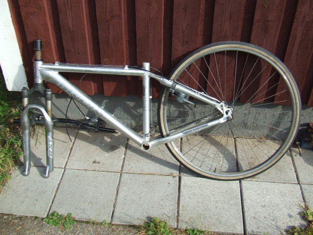

Ois joutilaana kaksi Trek-merkkisen maastopyörän alumiinirunkoa. Täysin ehyitä että näistä joku sais vielä pyöriäkin tehtyä, mutta ainakin noista saisi muhvit alumiini ja hiilikuisten pyörien rakenteluun. Levyjarru kiinnitykset, ei V-jarrutappeja.
Oisko paha hinta 20e/kpl+lähetyskulut? yv:llä tavoittaa...

Pistin kokeeksi toisen huuto.net:iin: http://www.huuto.net/kohteet/trek-4300-runko/235393742 tuolla on myös kuva.

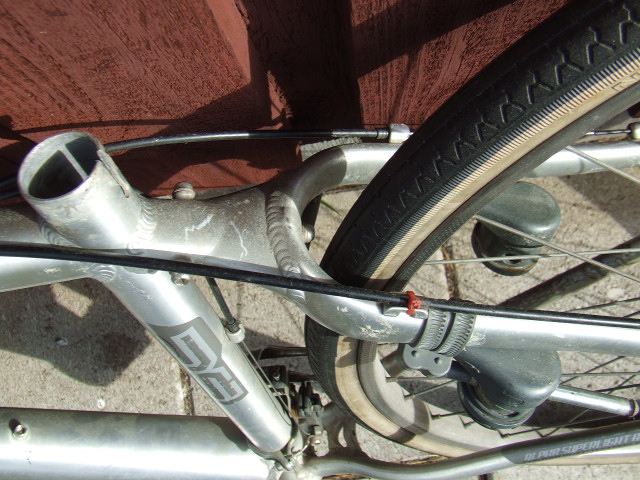

26" renkaalle? Menisikö tuonne taakse 700c pyörä?
Varmasti menee jos kumi ei ole kovin paksu. Voin yrittää mitata tarkan syvyydenkin.

Re: Alumiini runkoja
37-622 kumilla oleva kiekko näyttää mahtuvan, liitteenä kuva ja ahtain kohta jossa siinäkin yli sentin rako mutta lokasuojan kans tulee tiukkaa.
