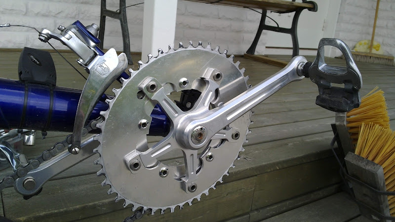

Jos teet 10% ovaalin niin nippa-nappa pienin on 34-piikkinen. Sille pitää kammen sormiin tehdä pienet lovet että ketju mahtuu putoamaan rattaan joka kohdassa hampaan pohjalle.
Mutta kun kerran teet itse niin tämäkin on mahdollista:
Tässä on 50/34 kompakti 144 BCD kammissa. Ulomman rattaan tilalla on 3mm:n prikat, isompi on kiinni sisemmän paikalla ja pienempi sen reppuselkänä. Jos vaan rakenteessa tila riittää, M5 lowracerissa riitti nippa-nappa, Metassa olis jo tiukempaa ja Vendetta-omavalmisteesee ei mahtuis.

Tuo nyt ajossa oleva taitaa olla 30 tai 35% ovaali, jotain saman sukuista olisi haussa.
Katselin Sheldonin laskurilla että jos 38 hampaisen saisi tehtyä, niin se riittäisi 23 hampaisen takarattaan kanssa tarjoamaan (ehkä) riittävän pienen välityksen että pääsee mäet. Se pieni mutta on kampien pituus: jos otan vielä reilusti lyhyempää kampea kuin nyt käyttämäni 152 mm, niin pitäisikö niitä rattaitakin pienentää? Sen perusteella mitä itse kokeilin 115mm säädettyä, niin en ihan usko siihen että rattaiden pitäisi pienentyä samassa suhteessa kuin kampien.
mhelander kirjoitti:
Tarkoitus on laittaa vain yksi hammasratas, mutta toki, olisi se kai mahdollista kikkailla siihen 110 BCD:lle levy, jonka kylkeen tulisi toinen ratas, mutta pitäisi huomioida ketjulinjassa jo rakentaessa. Ei vaikuta oikealta ratkaisulta.
