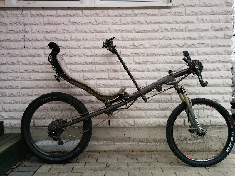

Edit: tässä kuva ensimmäisestä protosta kisakunnossa ennen osien siirtoa evoluutiomalliin:
Täysjousitettu off-road nojakki.jpg (166.61 KiB) Katsottu 11616 kertaa
Kuvassa kevään pehmeiden ja märkien kelien rengastus eli takana WTB TrailBlazer 2.8/27.5" ja edessä WTB Bronson Race.
Pyörä osoittautui erinomaiseksi yleisnojakiksi ja sillä tuli ajettua valmistumisensa jälkeen aika tarkalleen 20,000 kilsaa ympäri vuoden. Bilteman teräs ja armoton mettässä koluaminen ei tunnu sopivan Biltema & Nopsa -teräkselle joten laite alkoi haprastumaan ja käytännön pakko motivoi rakentamaan evo-mallin:

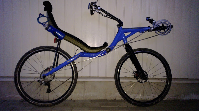

Mitä jos pyörä oliskin tällanen:
Mutta etätoimisella yläohjauksella kuten tässä:
Tämä on mun makuun liian pitkä ja siinä istutaan liian korkealla. Ja Rob:n penkki-keskiö ergonomia on tosi lähellä mitä säädin MP:hen maastorynkytystä varten.
Jotenkin tykkään Rob English:n rakenteista:
Lähtökohdaksi ottaisin 1994 -mallisen Kuwaharan Manitou elastomeeri joustohaarukan johon V-jarruilla 26" pyörä. Taakse vois laittaa 29er maastorenkaalla varustetun ETRTO 622 vanteen vähän leveämpänä sekä levyjarrun.
Jostakin pitäis saada mieluusti CrMo-putkea jota taittaisin sitten puumuotissa, Rob:n rungossa vain penkin taakse tulevat kolme putkea on taitettu, kaikki muut näyttävät olevan suoria.
Etäohjauksen tekisin niin että päärunkoputki poikki penkin edestä ja siitä läpi toinen emäputki, vaikkapa tuumaiselle integroidulle Cane Creek -laakeroinnille (jos semmosta vaan löytyy), ja ohjainputken alapuolelta nivelöidyllä tangolla sitten ohjaus. Tähän saattaisin kelpuuttaa Grip Shift vaihtajat kun tankoasetelma on enemmän maastopyörämainen, 3x7 riittänee etenkin jos takana on isompi rengaskoko, näin voimansiirto tulisi Kuwaharasta kampia myöten.

mhelander kirjoitti:
Tästä minä tykkään. Keulan voisi laittaa varmaan vähän loivempaan kulmaan, akseliväli pidetään tuollaisena ja penkin pystymmäs. Sitten tuohon saisikin riittävän pienen heiluriliikkeen suoralle yläohjaukselle?
Re: Täysjousitettu off-road nojakki
Tässähän on näköjään ollut ajatuksena pistää penkki niin taakse kuin mahdollista, ja keula niin eteen ettei polkimet tai kantapäät ota kiinni etupyörään. Sanoisin että hipoo jo sitä rajaa onko kuskin nuppi taka-akselin takana kun aletaan nousemaan ylämäkeä.
Ja jonkun verran voi tuota keulaa loiventaa, kuten näkyy mun 29er MetaPhrastic viritelmästä. On silti ihan hyvä ajettava off-road nopeuksilla, maantiellä sitten jo vähän levoton kovemmissa vauhdeissa. Kunhan vaan ei tule poljinkampi- ja kantapääongelmia etupyörän kanssa.
Rob:n rungon kauneus perustuu ovaalien CrMo-putkien käyttöön. Niitä ei oikein tahdo metrimitoilla saada, tämmönen rungon rakentajan paratiisi löytyi... samalla selvisi miksi 80-90 -luvun kilpapyörät joissa oli Columbus-putkista runko olivat niin pirun kalliita.
Yksi vaihtoehto on luopua CrMo-putkesta ja niiden taivutuksesta penkin takana. Suorasta alumiiniputkesta voisi moisen trussin myös rakentaa, lujuus riittänee kun on kerran täysjousitettu. Takahaarukka voi olla mielenkiintoinen saada täysin tai riittävän jäykäksi noin pitkänä... ehkä "lentokelponen" 6000-sarjan lämpökäsitelty putki sopisi kunhan sitä vaan jostakin löytää. Ja se pitää sitten hitsaamisten jälkeen lämpökäsitellä. Ainakin tuo takahaarukka.

Jarcco kirjoitti:
Ruukin Form- putkia on lujuudeltaan CrMo-putkien veroisia, mutta en tiedä saatavuudesta. http://www.ruukki.fi/Tuotteet-ja-ratkai ... din-mukaan
Pitääpäs v'ähän tutkia saiskos noita kohtuudella tänne susirajalle...
Jarcco kirjoitti:
Helpoiten lujia teräsputkia saa vanhoista pyöränrungoista.
Alumiinista kannattaa muistaa että vastaavan rakenteen jäykkyys on vain kolmasosa teräksen vastaavasta ja ei riipu materiaalin lujuudesta. Eli putkien halkaisijoita pitää kasvattaa vastaavasti. Tai muuttaa rakennetta. Alurungossa kannattaisi harkita perinteista yksiputkista ratkaisua (vrt. Azub Max), mutta halkaisijaltaan isompaa, 60 millistä ylöspäin.
Totta. Tuli vaan tuossa kotiin käpytellessä mieleen että saahan niitä alumiiniputkiakin luovuttajapyöristä. Pitääpäs käydä taas paikallisissa pyöräliikkeeissä dyykkaamassa metallin kierrätystä odottavia romupyöräkasoja.
