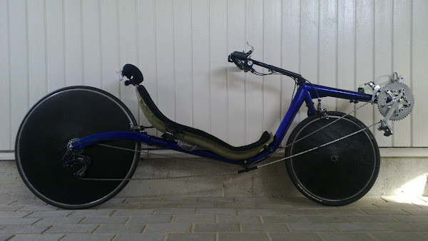

Mutta verrataanpas M5 CrMo lowraceriin:
KuvaKuva
Helppo nähdä että akseliväli on siinä vähän lyhyempi, penkki korkeammalla, emäputken kulma loivempi ja keskiön säätäminen tuo sitten kammet etupyörän kanssa enemmän kosketuksiin.
Tiedä sitten miten titaani runko on jäykempi kuin teräs, tuohon painon väittäisin että on vieläkin letkumpi. Ja hinta on osista huolimatta aivan törkeä. Ellei sitten välttämättä halua titaanista pyörää.

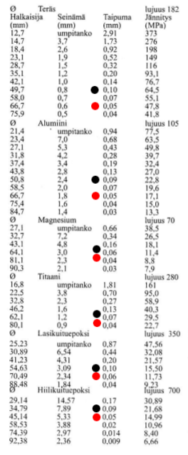

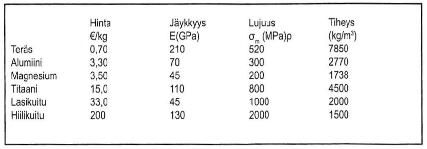

Titaani on jäykkyydeltään ja painoltaan noin puolet teräksestä ja sijoittuu siis teräksen ja alumiin väliin näiden ominaisuuksien suhteen. Käytännössä tämä tarkoittaa, että titaaninen runkoputki saman jäykkyyden teräksiseen verrattuan saavuttaakseen pitää olla ulkomitoiltaan vähän suurempi tai seinämältään kaksinkertainen.
Kaivoin Nojakkiwikistä löytyvästä vanhasta Pikajalan jutusta pari taulukkoa, josta tuota materiaaliasiaa voi tarkastella.
Ensimmäisessä on materiaaliominaisuudet taulukossa, toisessa vertailtu saman painoisia putkia. Jokaisen rivin putket ovat siis metripainoltaan samat. Valitsemalla jokaisen materiaalin kohdalta saman jäykkyyden (mustat ja punaiset pallot) näkee saman painoisen putken mitat ja jännityksen samalla kuormalla. Jännitystä voi sitten verrata tuohon materiaalitaulukosta löytyvään murtolujuuteen, mutta parempi vertailukohta on väsymislujuus, joka löytyy kunkin materiaalin riviltä putkitaulukosta.
