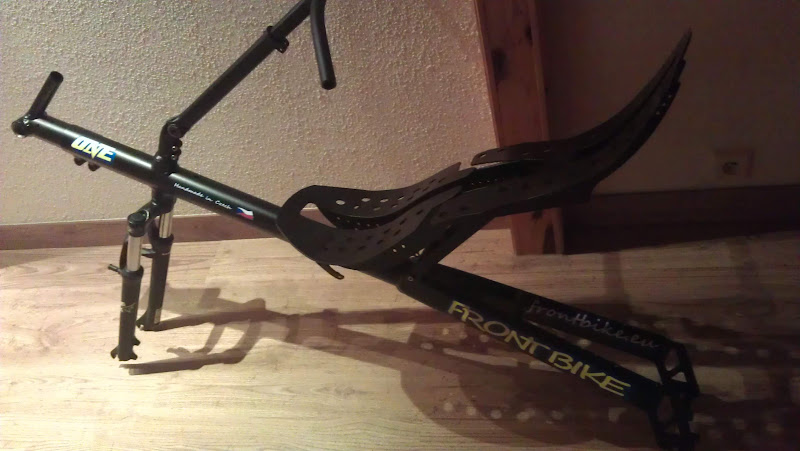

Homma etenee pikkuhiljaa.
Nykyiseen konseptiin tehdään sen verran muutoksia, jotta voin käyttää 700c renkaita (toki haarukka täytyy vaihtaa),
sekä mukaan tulee lokarit, peili ja tarakka.
Kiitokset Mikalle konsultoinnista.
<Juha>
Re: Uusi pyörä --> FrontBike ONE
Juhan puolesta vähän kuvia jakoon kun runkokitti on saanut maalin pintaansa:
