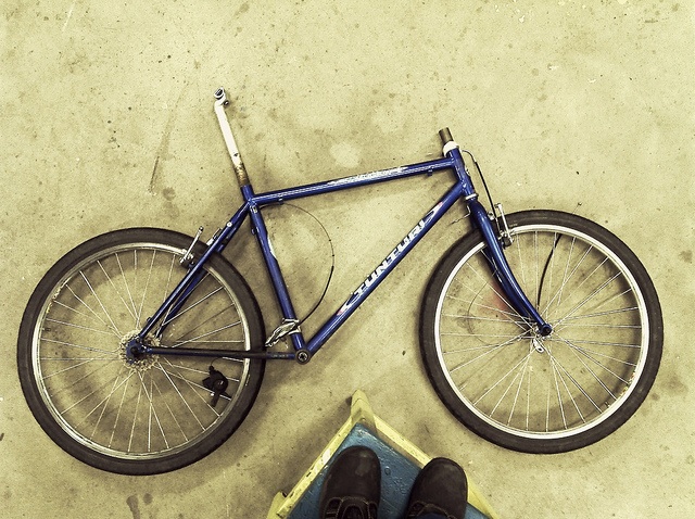

Aluksi oli lahjoitusmaasturi. Tunturi Kayapo. Ohessa kuva.

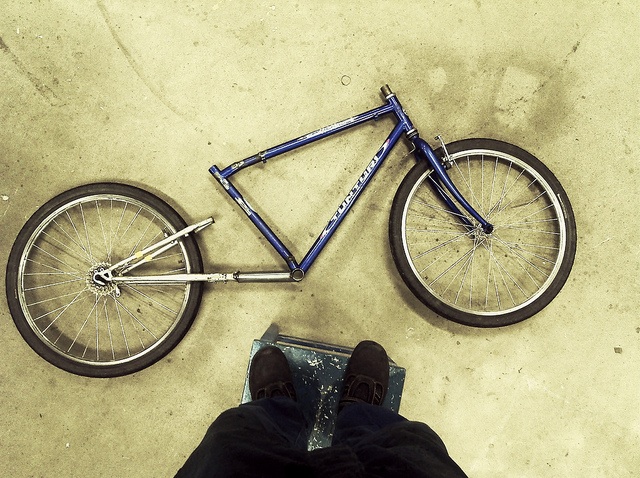

Silppusin sitä soveliaasti. Vääntelin yläputkea ja lisäsin siihen putken pätkän. Käänsin samalla keskiputkea vinoon taaksepäin. Takaosaksi kaivoin romukasasta markettijouston takaosan. Silppusin ja heppailin palikat kiinni. Keskelle alas piti puristella ja kuristella 40 millisestä putkesta sovelias välikappale.
Vielä toi takaosan toinen sovite pitää turata ja sitten loppuhitsit.
Parikyt senttii pituutta lisää siis maasturiin verrattuna. Hanurihan siirtyy taaksepäin, joten pidennys auttanee painon jakautumisessa eteen/taakse.
Painoi muuten ihan tolkuttomasti toi takaosa. Nyt siitä kyllä on puolet painosta veke kun pystyputki ja poljinkeskiön viritykset on tiessään.

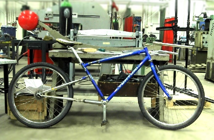

Heppivaiheen tsekkaus ajoasennon suhteen. Kantapäät maassa, penkki on kivasti persiitä vasten. Hyvältä siis vaikuttaa ergonomia.
Purin demokamat ja nyt on rungon tilanne paria hitsiä vaille valmis.

Kyllä tuossakin vääntiötä kannattaisi siirtää eteenpäin.
