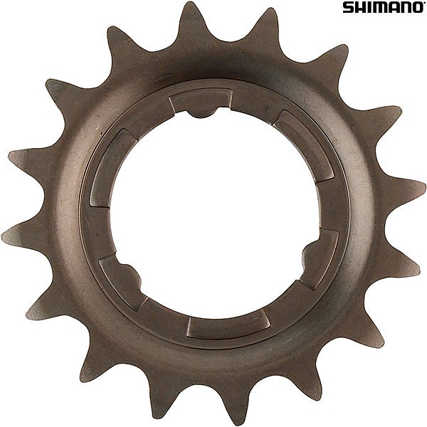

Tulipa mielee että sopiiko nexsuun yksivaihteisen ratas. Jos sopii niin gaala muuttuu aikalailla. :?:
Re: Pastorin romuketju
Soppii se. Siinä on tommoinen kolmen kikkareen kiinnitys :)

Eikös tuohon sit mene vanhat Shasin ja monen muunkin ratas. Kokeile jos onnistuu. Ruvetaan saalistaan isompaa. Tai tehdään itse.

Menee, menee, mutta yli 23piikkiset ovat tosi harvinaisia.
Siihen toki saa vaikka 38piikkisen kun purkaa 7-vaihteisen takapakan ja viilaa osan suurimman rattaan booreista pois. Ainakin tuollainen yksivaihteisen ratas menee heittämällä vaihdepyörän vapaarataalle. Sisäkehän nystyröiden jako ja reiän halkaisija on sama, vaihdepyörässä niitä nystyröitä on vain enempi.
Jep jep. Näinhän se ohje kuuluu. Erona on sitten vielä se että näitä sinkularattahia saa eri syvyisinä "lautasina" jolloin ketjulinjaa voi passailla eri syyvyydellä ja vaikka kääntämällä sen toisinpäin. Ihan suoraa joutuu sitten metsästämään, nimimerkillä "liian tiukka haarukka pythonissa".

Tossa siis kuva jossa noi nystyt näkyy. Kun siis purkaa normipakan = saa noita erikokoisia, ja sitten vaan viilaa tms. metodilla nysty pois joita ei tarvihe.
Nämä kolme siis tarttee.
