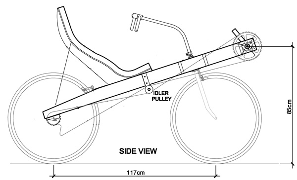

Innostuin tilaamaan James Robinsonilta (http://mysite.verizon.net/res88kr1/) puu-Bachettan rakennusohjeet. Hänen aiemmin suunnittelemasta 2 x 4 Low Racerista löytyy kuvia netistä. Tämä puu-Bachetta poikkeaa aiemmasta mallista sikäli, että istuimen etäisyyttä polkimiin voi paremmin säätää ja runko on yksinkertaisempi tehdä.
- Sivukuva piirustuksesta
- kuva1.jpg (64.01 KiB) Katsottu 7584 kertaa
Ohjeissa pyörän materiaalina käytetään 2x4 lankkua, jota kriittisissä kohdin vahvistetaan vanerilla. Itselläni on epäilykset kakkosnelosen sopivuudesta, sillä sehän vääntyy, vaikka aurinkoisina päivinä vain ajelisin. Sen sijaan löysin Puuinfon sivuilta Kertopuupalkki –nimisen tuotteen, joka ei helposti väänny ja on huomattavasti lujempaa kuin tavallinen lautatavara. Ajattelinkin korvata kakkosnelosen 51 x 200mm kertopuupalkilla, jonka sahaan aluksi kahtia (tällöin se vastaa mitoiltaan kakkosnelosta).
Ennen kuin riennän lähimpään rautakauppaan, niin kysyisin teiltä tuleeko kertopuupalkki-Bachettastani kuntopyörä, vai kohtuu kevyt puunojapyörä? -Ilmeisesti lujuusarvojen puolesta kakkosnelosta pienempi kertopuupalkki soveltuisi yhtä hyvin pyörän rungoksi.

Ei oo kertopuusta kokemusta, onkos se liimapuupalkkia vai vanerista liimattua palkkia ?
Puulla on noita elämis ominaisuuksia, jotka pitää ottaa huomioon. Itte tein ekan rungon vanerista kotelorakenteena ja massiivipuuta kiinnityskohtiin tueksi. Sekin vääntyili reilun puolen vuoden jälkeen ajokelvottomaks mutta se oli kasattu vaan ruuvaamalla. Epoksilla liimaamalla sais ehkä paremmin suorana kestävän. Kotelorakenteesta tulis kevyempi ja ehkä kestäs paremmin taipuilun. Varmaan vaikeempi tehdä.
Tuommonen suorarunkonen ei varmaaan tuu kauheen painava vaikka tekee umpipuustakin. Paljonko kakkosnelonen painaa/metri ?

Pastori kirjoitti:Vaneri/kertopuu ei mun kokemusten perusteella ole hirmuisen kevyttä. Kiinnostuksella odotan puntarin tietoa.
Liimapuuesitteen http://www.metsawood.fi/tuotteet/liimap ... puu_FI.pdf mukaan liimapuun tiheys on 380..430kg/m3, mikä ei käsittääkseni poikkea kovin paljon kuivan kuusen lukemasta. Kakkosneloselle tulee painoa pari kiloa/metri.
Liimapuun "lamellit" ovat paljon paksumpia kuin vanerin viilut. Liimakerroksia on siis vähemmän - selittäisikö se suhteellista keveyttä?
Saksalainen puupolkupyörän rakentaja Michael Heinzelmann rakentaa runkonsa omatekoisesta liimapuusta (ja pyörät vanerista). Siellä täällä hän kyllä vahvistaa puurakenteita lasikuidulla.

Jos kertopuuhun päätyy niin kannattaa valita Kerto-Q materiaaliksi. Siinä on luokkaa joka viides viilu poikkisuuntaan joten se pitää muotonsa vielä paremmin kuin Kerto-S. Hieman painavaa tuo kertopuu tosiaan on, luokkaa 530 kg/m3. Mutta kevennysreikiä kannattaisi siihen varmaan tosiaan tehdä sopiviin paikkoihin.

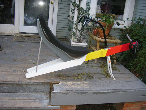

Kiitos kovasti kaikille asiantuntevista ja ajatuksia herättävistä kommenteista. Useaan otteeseen harkitsin Sakarin ja Petrin ehdottamaa kotelorunkoa. Laitan kuitenkin tähän piirustusten mukana tulleen kuvan valmiista kakkosnelosrungosta.
- Valmis runko
- kuva2.jpg (101.9 KiB) Katsottu 7450 kertaa
Tämä kuva kertoo pyörän rungon rakenteesta ehkä enemmän mitä ensimmäinen sivukuva. Tällaisenkin rakenteen voi varmasti toteuttaa kotelorakenteena, mutta se on työläämpi, enkä tiedä tuleeko siitä suurta painon säästöä. Tavoitteeni ei kuitenkaan ole kilpailla hiilikuiturunkojen kanssa, vaan jos pyörän kokonaispaino on alle 18 kg, niin olen erittäin tyytyväinen. Tärkeämpiä asioita ovat ajo-ominaisuudet ja tietysti turvallisuus.
Ajattelin myös tätä umpirakennetta siltäkin kannalta, että usein tällä palstalla kysytään neuvoja yksinkertaisen nojapyörän tekoon. Soveltaen tämän pyörän voi rakentaa vaikka parvekkeella muutamilla yksinkertaisilla käsityökaluilla, eikä se maksa paljoa.

TMS kirjoitti: Hieman painavaa tuo kertopuu tosiaan on, luokkaa 530 kg/m3.
Tuolla painolla laskien metri 2x4lankkua painaa noin 2kg. Saman pituinen pätkä 50x50x1,5 teräsputkea painaa 2,3kg eli kevyempi tavaraa tuo lankku on, mutta toisin kuin teräsrungoissa niin tuossa sitä käytetään myös takahaarukan puoliskoissa. Mutta ei puuta käyttämällä pyörästä välttämättä tule juurikaan raskaampi kuin teräsrungosta, koska eihän tuon rungon osuus ole kuin pieni osa koko pyörän painosta. Tässä eräs "painokriittinen" projektini josta selviää hyvin rungon pieni vaikutus kokonaispainoon: http://www.kotinet.com/ninajukk/highracer.htm
Se mistä minä olisin huolissani enempi on rungon KIERTOjäykkyys ja emäputken, keskiön ja dropouttien kiinnityksien kestävyys...

Jos tekisit etuvetosen, ketjuvoimat ei vääntäs runkoa koko pituudelta.
Miulla oli puunojakissa dropparit ja emäputki pultattu puuhun kiinni kyllä ne pitäs kestää. Emäputken kylkeen hitsasin teräslevyt joista pultit läpi mutt varmaan toimis jos sen puristaa tiukkasti putken muotoiseen uraan.

Jos tekee rungon ja takahaarukan kuvan mukaisena, sympaattisin ja kaunein materiaali on minun mielestä suht. tiheäsyinen, kuiva, oksaton, höylätty 2"x4" umpimänty. Noin lyhyillä matkoilla ei kiertymisestä ole pelkoa. Metalliosien liittämisessä puurunkoon kannattaa käyttää läpimeneviä 6 mm:n pultteja ja prikkoja. Ruuvit tahtovat ajan myötä löystyä. Pultteja voi tarvittaessa kiristää. Myös päärunkoon liitettävien takahaarukkapuiden kiinnityksen voi varmistaa liimauksen lisäksi läpimenevillä pulteilla ja prikoilla, jotka toimivat saman tien liimapuristimina.
Kyllä tällainen rakenne on ainakin työn helppouden vuoksi on aivan järkevä. Itsekin sellaisen tekisin, mutta tuollainen suora runko tekee nojakin aika korkeaksi 173 cm:lle.
SH14 on samanlainen runkomalliltaan:
Takahaarukan tekisin kuitenkin 2-haaraisena.

Petri ehdotteli tuolla aiemmin etuvetoa. Kokemuksella voin sanoa, että vaikka etuveto muuten on kätevä systeemi, mutta tämän tyyppinen runko aiheuttaa sen, että vastamäissä rupeaa etupyörä helposti sutimaan. Kovin mäkisessä maastoissa ja liukkailla keleillä tyyppi on melkein ajokelvoton.

irakas kirjoitti:Petri ehdotteli tuolla aiemmin etuvetoa. Kokemuksella voin sanoa, että vaikka etuveto muuten on kätevä systeemi, mutta tämän tyyppinen runko aiheuttaa sen, että vastamäissä rupeaa etupyörä helposti sutimaan. Kovin mäkisessä maastoissa ja liukkailla keleillä tyyppi on melkein ajokelvoton.
Painopiste pitää tuoda tietyst niin eteen ku mahollista eli kuskin nivuset mahollisimman lähelle emäputkee. Jos vielä akseliväliä ei tee ihan "luilleen" niin kyllä rengas pitää. Tämmöstä kokemusta täällä
Tän mallisessa pyörässä tulee vaan penkki etuvetosessa vielä korkeemmalle.
