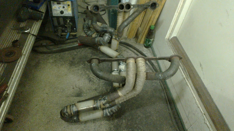

Hullu kun on, ja näköjään myös harjoittelun tarpeessa, niin piti alkaa korjaamaan vanin ruostuneita peltipakosarjoja:
Kyseessä on V8:n vasemman puoleinen pakosarja mallia "pitkä" ja "vääntöä alakierroksille". Nuo on irroitettu rälläköimällä kollektori(t) veks, eli siis ne putikat joihin neljä putkea yhdistetään ja yhdellä jatketaan.
Nuo oudot kaksi putkea alhaalla on sitä varten että jotta saadaan imuefekti joka pytylle samalla tavalla (kollektorista katsottuna) niin piti järjestää sytytysjärjestyksen (1-8-4-3-6-5-7-2) takia 4-2-1 eli Tri-Y pakosarjan parit niin että 1-7 (parittomat vasemmassa kannessa alkaen edestä) öljypohjan ali yhteen 4-6, ja 3-5 + 2-8.
Hitsisaumojahan ei ole kovin montaa... ja pari piti räkiä kahteen kertaan, kun muuten ei olis saanu läjättyä.
Oikea puoli on primäärien suhteen valmis ja 2-vaiheen käyrät on valmiina. Kunhan tämän saa paikalleen niin pääsee sitä tekemään loppuun... reipas viikko on menny kaikki vapaa-aika tätä paskarrellessa, nojakilla ei ehtiny lenkille kuin eiliselle 08-porukka sellaiselle:

Kiusataan nyt sen verran että laitetaan pari kuvaa valmiista tuotoksesta, asennusta vaille:
Tuntuu että suojakaasu hupenee silmissä, vajaa neljännes jäljellä perjantaina täyteen vaihdetussa pullossa. Mutta onpahan tullut harjoitusta reippaasti, TIG-hitsaus sujuu kuin tanssi. Olis pitäny tehdä nämä jo ennen nojakkien hitsailua niin olis säästäny sekä ajassa, ketutuksessa että suojakaasukuluissa.
Ja nyt oli käytössä 1.6mm:n punainen elektrodi, se palaa heti palloksi jos suojakaasu loppuu (tai pullo unohtuu kiinni). Ja sitä saa terottaa vähän väliä. Mutta muuten sillä on paljon helpompi ja tarkempi hitsata, etenkin vaikeita paikkoja, kuin 2.4mm:n elektrodilla.
