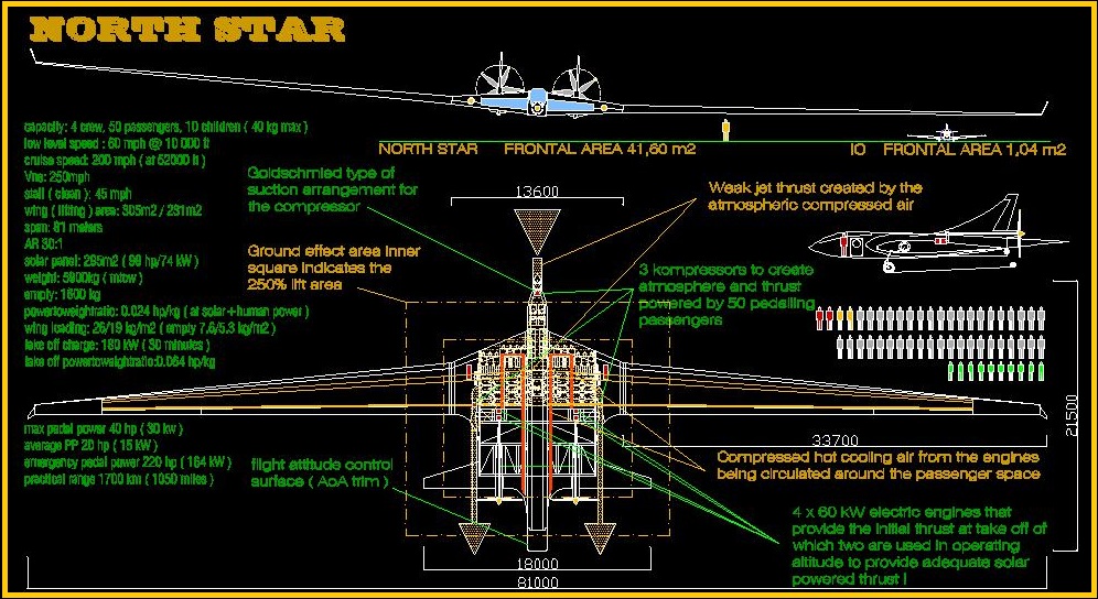

M. King Hubbertin käyrän mukaan 2060 meillä olisi enää 1/3 öljystä jäljellä ( tai öljyntuottajilla ).
Pusasin 2011-2012 tällaisen suunnitelman.
Tarkoitus soveltaa Solar Impulsen 15 km korkealla lentävän laitteen tekniikka matkustamiseen ja hyödyntää polkuenergiaa.
Aurinkopanelia noin 290 m2..ja 50 polkupaikkaa ( + 4 miehistöä ja 10 matkustajaa/lasta/vanhusta ).
85% aurinkoenergiaa ja 15% polkuvoimaa ( noin 200-250 wattia jatkuvaa per polkija kun ollaan yli 3 km korkeudessa..lähinnä paineistuksen tuottamiseen ).
Nopeus 15-16 km korkeudessa 400-500 km/t.
Tämä eroaisi Solar Impulsesta radikaalisti siinä, että SI varastoi päiväsaikaan aurinkoenergiaa akkuihin ja lentää yölläkin...tämä taas lentäisi vain päivällä ja käyttäisi ladattuja akkuja startissa 30 minuuttia jotta pääsee aurinkopaisteeseen pilvien yläpuolelle.
Lisäksi tämä olisi CO2 eli emissiovapaa.
58 paikkainen aurinkolaiva..polkuavusteinen

Kuvasta ei saa suuremmaksi klikattunakaan mitään selvää.
Lisäksi: lihastyötä tekevä ihminen kuluttaa enemmän happea kuin paikoillaan istuva. Hengitysilman paineistaminen polkemalla lisää siksi hapen kulutusta. Lisäksi poljinjärjestelmät painavat ja polkemiseen sopiva asento vaatii enemmän tilaa kuin pelkkä tiivis istuma-asento. Siksi hengitysilman paineistaminen olisi mun mielestäni järkevämpi tehdä akkusähköllä.

Nebulus kirjoitti:
Tässä kuitenkin polkuteholla voidaan hoitaa muutakin kuten back up tehot pilvisessä kelissä laskeuduttaessa jne. Akut painaa siksi niitä on hintsusti mukana.
Mä näen hyvin lukea kaiken isommassa kuvassa.

Lizard100 kirjoitti:
Sehän on hyvä kun näet. Silloinhan kaikki, joita kiinnostaa, näkevät.

Nebulus kirjoitti:
Joo no täähän on ollut mun huippusalainen projekti tähän asti..en tarkoituksella anna ihan joka viivaa ilmaiseksi maailmalle.

Nebulus kirjoitti:
Laskeskelin tuossa:
Tuon sivun
http://blog.globe.gov/sciblog/2008/08/1 ... al-humans/
laskelmien mukaan 2000 kcal päivässä kuluttava ihminen tuottaa hiilidioksidipäästöjä karkeasti 700 - 900 g päivän aikana, riippuen ravinnon lähteestä (=ravinnon hiilipitoisuus).
250 watilla polkeva ihminen kuluttaa tunnissa 25 % metaboliahyötysuhteella 860 kaloria. Tunnissa tämä on siis n. 344 g hiilidioksidia normaalituotannon lisäksi, eli yhteensä n. 380g
Ihminen kokee epämiellyttäväksi yli 2000 ppm hiilidioksidipitoisuuden (ja alemmankin, jos pitää liikkua). Tuhannessa litrassa ilmaa saa siis olla kaksi litraa hiilidioksidia. 380 g hiilidioksidia on tilavuudeltaan 380g/44 g/mol * 22,4 l/mol = 193 litraa. Tunnin aikana polkemalla pitäisi siis paineistaa ja puhaltaa ulos ilmaa 193 / 2 * 1000 = 97 kuutiometriä, josta 90 % = 87 kuutiometriä tarvitaan pelkän polkemisen takia. 50 polkijalle + 14 polkemattomalle määrä on 4990 kuutiometriä per tunti.
Joku muu saa laskea ko. ilmamäärän paineen nostoon vaadittavan energiamäärän 16 kilometrin korkeudessa merenpinnassa.
Kyllä, hiilidioksidia voidaan poistaa hengitysilmasta kemiallisten suodattimien avulla. Ne kuitenkin vaativat tilaa ja painavat. Lisäksi 5000 kuutiometrin pukkaaminen suodattimen läpi tunnissa vaatinee jonkin verran a) virtauskapasiteettia b) tehoa.
Jos jotain positiivista haetaan, niin 50 kpl 250 watilla polkevaa ihmistä tuottaa 50 kilowatilla lämpöä. Eristeissä siis säästetään.

Nebulus kirjoitti:
Nebulus kirjoitti:
Laskeskelin tuossa:
Tuon sivun
Kyllä kabiinin lämmenneen ilman kierrätys moottoritilan kautta lämmittää kabiinia ja rakenteita.
Paineistetun ilman ulospuhallus on otettu huomioon työntövoiman tuottajana..heikko suihkumoottori ( Lukee teksteissä ).
5000 kuutiometriä on siis noin 65 kertaa laitteen ilmatilavuus ( eli ilma häipyy kerran minuutissa tai kerran 6 kilometrin matkalla....aiheuttanee lievän vedontunteen )...kannattasiko sitten osa aurinkoenergiasta myös laittaa tähän ilmankierrätykseen ?
Ota huomioon että noin 400 km/t kulkeva laite paineistaa itse itseää kun inletti on etupuolella ja outletit takana.
Tällä edestä poisimetyllä ilmamäärällä on myös muita merkityksiä laitteessa..tämä on melko sofistikoitu peli..kestää varmaan viikko pari tajuta se..sen kehittäminenkin kesti kuukausia tähän mennessä.
Ota huomioon että mikään lentolaite ei toimi näin tällä haavaa.
Jenkkisaitilla eräs kaiffari mainitsi tämän; http://en.wikipedia.org/wiki/Fischer%E2 ... ch_process
Kuinka paljon oikeesti noilla biodieseleillä ja biofuileilla voidaan korvata öljyntuotantoa ?
