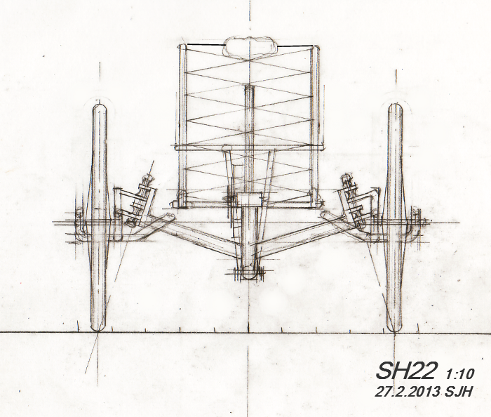

Tällainen siitä sitten tuli.
Tässä, kun ikää on karttunut yli 3/4 vuosisadan, rupee ajattelemaan miten sitten, kun ei enää pysty 2-pyöräisellä ajelemaan. Mutta muutenkin, kun noin ylipäänsä 3-pyöräinen nojapyörä on erinomainen kulkupeli ikääntyneelle, päätin yrittää suunnitella sellaisen.
Lähtökohtia ovat olleet:
  1. Hyvä pystyssä pysyminen eli 3 pyörää.
  2. Helppo paikalleen asettuminen.
    • Istuinkorkeus vähintään 400 mm.
    • Etupyörien runkoputket mahdollisimman takana istumaan asettumisen ja ylösnousemisen helpottamiseksi.
    • Käsituki, joka helpottaa istumaan menoa ja ylösnousemista sekä toimii mittarien asennusputkena ja etuvaihtajan
      kiinnikkeenä
  3. Jousitus kaikissa pyörissä.
  4. Sähköavustus
Mitä vielä?

Kun kerran istuin tulee noin ylös, runko voisi olla suorempi ja taittopyörää ei vetopuolella välttämättä tarvita . Kuten Anthrotech: http://www.anthrotech.de/
Poikkiputket näyttävät yläkuvassa aika ohuilta. Minkä kokoista putkea meinaat käyttää?

Noin korkea on jotenkin jo pyörätuolin näköinen. Taittopyörä on takajousituksen järjestelyn takia jottei polkemisesta tulisi pomppivaa.
Poikkiputkissa ja takahaarukassa olen ajatellut käyttää 20 x 50 x 1,5 mm:n ja päärungossa 50,8 x 1,5 mm:n ohutseinäputkea.

Suoremmalla rungolla tarkoitin että haarukka ja runkoputki olisi samansuuntaisia jolloin nivelen saisi lähelle ketjulinjaa. Kyllähän siitä korkeampi tulee, varsinkin 26" (559) renkailla jotka meinaat laittaa? Miten etujousitus on tarkoitus toteuttaa?
Poikkiputkessa käyttäisin samaa kuin keskusputkessa, muuten putkikoot ovat ok.

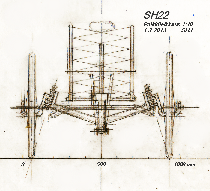

Mulle ei oikein auennu tuo etujousituksen toimintaperiaate. Ja tuli mieleen että eikö noita 559-kiekkojen napoja vois modata niin ettei tarvis olla korvakkoja molemmin puolin napaa ? Vaikka jäykkä akseli läpi ja laakerit sitten noissa olkavarsissa tms.

Olkatapissa kumipallot välissä?
mhelander kirjoitti:
Voi, mutta sitten ei voi käyttää vakio kiekkoja. Jos itse tekisin kaaret renkaan ympäri niin laittaisin ne sellaiseen asentoon että niihin voisi suoraan kiinnittää käsikahvat. Niihin voisi myös laittaa vannejarrut jolloin tulisi taatusti niin lyhyet vaijerit jotka ei jäädy.

Mainio idea! Kiitos Jukka! :mrgreen: Ilmanvastuskin vähenee, kun haarukat ovat vaakatasossa.
Täytyypä kokeilla. Muutinpa heti piirrokset:
SH22 3.png (1.46 MiB) Katsottu 9107 kertaa
Poikkiputket ajattelin tehdä 45 x 1,5 putkesta ja takahaarukka 40 x 20 x 1,5 mm soikioputkesta, jota sattui löytymään Jyväskylän Kuusakoskelta.
Saas nähdä miten onnistuu etupyörien jousitus nyt, kun haarukat on käännetty vaakatasoon.
Mika kysyy: "Olkatapissa kumipallot välissä?"
Joo, joko kumipallot, kumisylinterit tai kierre jouset.

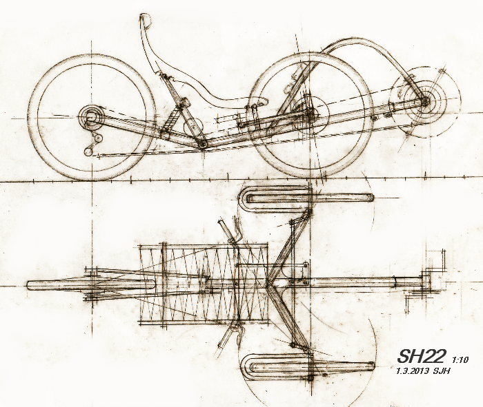

Viimeisessä kuvassa ohjaustangot menee penkin alle käännettäessä koska ovat vaakasuorassa. Eli ei toimi noin. Käännä tangot ylöspäin niin saat riittävästi kääntövaraa. Samalla ne toimivat rajoittimina kun osuvat penkkiin. Yleisesti tälläinen suoraohjaus on täysin toimiva, mutta vaatii kovassa vauhdissa vakaata kättä ettei tee äkkiliikkeitä. Tässä tapauksessa tämän ei pitäisi olla ongelma, ellei puikkoihin tartu varsinainen sporttipappa :D
Re: SH22 Pappatrike
Lähetetty: 01 Maalis 2013, 17:34
Jarcco kirjoitti:
Mietin samaa, mutta arvelin Sakarin ajatelleen asian niin, että jyrkissä käännöksissä sisempi käsi irroitetaan tangosta hetkeksi kahvan mennessä penkin alle. Jossain aiemmassakin SH-pyörässä oli niin. Kapea ote on joka tapauksessa hyväksi, koska kädet lepäävät aika kaukana ohjausakselista ja toimivat painoina, jotka aiheuttavat epästabiilisuutta, jolleivat ole tuettuna kuskin kupeisiin.

Joo, näin on. Olen ajellut useitakin tadpoleja, joissa on ollut suora ohjaus, ja kädensijat pystyssä, mutta aina se on tuntunut jotenkin epämukavalta ja jotenkin huteralta. Siksipä ajattelin siirtyä takaisin alkuperäiseen suunnitelmaan ohjauksen osalta, eli siis välilliseen ohjaukseen ja erilliseen ohjaustankoon. Näin myös vaihde- ja jarruvaijerien johdatus on paljon luontevampaa, eikä kädensija kaarroksessa menne penkin alle, vaikka moni muu asia meneekin.
