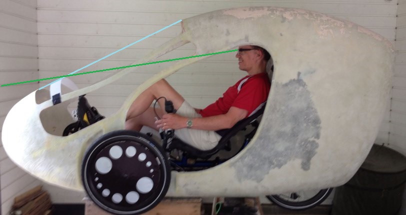

Tarkistusmittauksia
Tarkalle menee! Piti siirtää penkkiä ja poljinkeskiötä 5 cm taaksepäin, jotta mahdun polkemaan. Suunnittelin jo lukkopolkimien vaihtoa pienempiin, mutta toimiihan tämä näinkin. Pää on edelleen sopivassa kohdassa, jotta näkyvyys sivulle säilyy moitteettomana. Lattian aukko täytyy myös olla, jotta kantapää ei ota lattiaan, mutta sama tilane on myös sarjavalmisteisissa Mangossa ja Questissa. Yllättävän matalalla se kantapää pyöritettäessä käy. Toinen ongelma on etupyörien ripustuksen ja ohjausnivelten vaatima aukko. Aikamoisen reiän joudun tekemään. Kokeilin ensin tarkasti mitattua aukkoa, mutta siitä tulee niin erikoisen näköinen, että päädyin pyöreään aukkoon.

Viestit: 17934
Re: Velomobiiliprojekti jatkuu taas!
Menikö tuo pyörä sivuaukosta sisään ja sitten kiekot paikoilleen ?
Miun kolmipyörässä otti kantapää asfalttiin välillä, riippuen nilkan asennosta mutta ei tuo menoa haitannut. Nyt ei tosin enää ota kun lyhensin kampia 10 mm, 130 milliin.
Viestit: 1655
Kyllä se paikalleen juuri noin meni, ei tarvinnut edes takapyörää irroittaa.
Tuo kampien lyhennys on kyllä myös hyvä idea. Ajelin edellisellä trikelläni lyhyemmillä kammilla, mutta ero oli minusta niin pieni, että en tähän uuteen ole niitä alkanut vaihtamaan.
