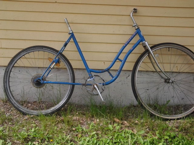

CF-romuista, vai voiko tuota vielä kutsua CF:ksi ? Runkoon en tehny mitään, eteen 622 ja taakse 559 . Poika haöus mummokelan ja siihen vaihteet, pyöräkuurista tyhjennetystä kasasta nuo löyty.
Kunhan tulee töistä niin tiedän kelpaako.
Re: CF-romuista
Just työkaverin luona pyöriteltiin pariakin tuollaista 70-luvun Tunturin runkoa ja todettiin ihan sama, melko CF:ä vakiona. Mikä ihme siinä on että nykymummoille myydään "mummiskoja" joiden runkogeometria on kuin kilpapyörissä. Tanko on kyllä korkealla, mutta kammet suoraan penkin alla. Eihän sellaiseen voi mukavaa ja leveää satulaa laittaa, eikä polkemiseen saa voimaa vaikka haluaisi.

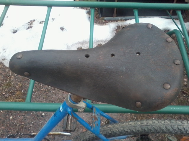

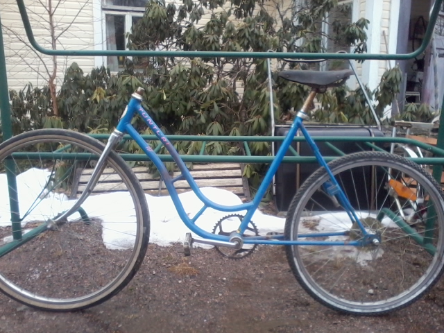

Tunturi tuli uudestaan pihaan. Ohjaustankoa ja sen kiinnitys putkea en vielä löytynyt.
Polkimet, jonkinlaiset on ja satulaksi vanha nahkanen. Joo ei se varsinaisezti oo cf-mallia.
Millähän satulaa kannattas hölvätä vai kannattaako ?

JOstain kuulin, että alapuolelta pitäisi rasvata saapasrasvalla. Alapuolelta kun rasvaa, niin ei mustu persaus, vaikka mustaa lankkia käyttäisi. :D

Tuo ekassa kuvassa näkyvä stemmi, hävinnyt vuoden aikana johonkin muuhun projektiin. Noissa vanhoissa pyörissäkin on näköjään eri paksuisia haarukkaputkia kun tuohon tunturiin ei käynyt toisen vastaavan näköisen mummiskan stemmi :(

Hae Prismasta valjasrasvaa. Se käy kaikkeen ja on edullista isossa purkissa.
Viestit: 17970
Re: CF-romuista
Tuota voi varmaan hölvätä päällyspuolellekin.
Re: CF-romuista
Joo. Tulee vedenkestävä.
Huom!
Älä laita kerralla liikaa. Muuten istuin tulee kerralla liian pehmeäksi ja muoto lurahtaa niin että se kiristyvara menee kerralla.
edit. Joo. Aika kuivaltahan toi näyttää. Ei liene em. Pelko kovin suuri. Rasvaa vaan kunnolla.

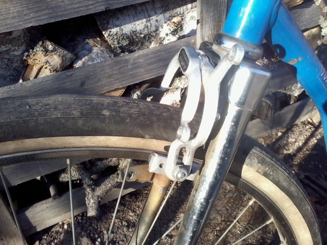

2014-04-08 16.44.29.jpg (267.63 KiB) Katsottu 5279 kertaa
Jarru asioissa oon ihan uuno, laitoin tuommosen mutt ei tavota vanteeseen ?
Droppareista vois viilata sitten ottas ehkä. Eipä tuo haarukassa oleva reikä ehkä ollu jarrua varten.Pitäs myös arvata miten vaijeri kuuluis tuossa jarrussa mennä ?
Senverran kasassa ett ajoin, vaihtajaa vailla. Ei vaan miun perse enää pystäriin taivu.
Viestit: 14412
Re: CF-romuista
Dropoutin viilaaminen on yksi toimiva keino saada jarrupalat ulottumaan vanteen kohdalle. Kyllä se on juuri tuo reikä, mihin sivuvetojarru asennetaan. On vain tuo malli tarkoitettu kapearenkaiseen 27" tuuman = 630 tai 635 mm vanteelle 28" = 622 mm jää sen neljä tai seitsemän milliä vajaaksi. Selviät tuosta viilaamalla (rälläkällä).

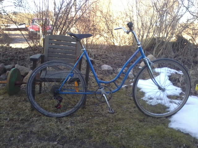

2014-04-08 17.55.00.jpg (290.26 KiB) Katsottu 5260 kertaa
Vaihteitakin jo löytyy, kierrevaihtajassa vaan kolme mutt hyvin skaala riittää 7 vaihteeseen.
Kiitos, jarrukuvasta - pitää ettii tommonen nippeli josta vaijeri menee läpi.
Niinpä, alkuperänen rengaskoko ei varmaan oo 622. Ei voi ku ihmetel noita tuuma mittoja 27" on milleinä enemmän ku 28".
Nuuka tekee sen pultista poraamalla siihen 1.5-2mm:n reiän. Näin mopoaikoina tehtiin kun tuunattiin ihme kokoonpanoja...
