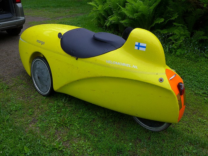

Päätin verestää kuuden vuoden takaisia muistoja Mangolla ajamisesta, ja pyysin Markulta sukkulan viikonlopuksi lainaan. Kulkupeli ei tuntunut viimeksikään kovin tilavalta, mutta liekö tällä välillä alkanut seinäkiipeilyharrastus vaikuttanut asiaan, kun nyt kabiini tuntui hartiaseudulta vielä ahtaammalta. Penkin ja rungon välissä olevia säätöpalojakin poistin, mutta silti fiilis oli epämukava. Lisäksi kulkuaukon terävät, alastaitetut reunat osuivat ajossa ilkeästi hartioiden päälle aina möykkyyn ajettaessa. Keskiötä siirsin eteenpäin, mutta siltikään mukavaa asentoa ei tuntunut löytyvän. Toisekseen kyynärpäät hinkasivat koriin, tuolla kohtaa Mangossa kun on sinänsä hienon näköiset pokkaukset sisäänpäin.
Tällä välin ei ole tullut kokeiltua muita velomobiileita kuin Questia, jossa ei samaa ongelmaa ollut. Kuinkas foorumilaisten kokemukset tuoreemmista Mangoista/Stradasta, vaivaako ahtaus, haittaako aukon reunat? Minkämittaisia kinnerikuskeja foorumilta löytyy? Itse olen 1,9 m.

Mä nyt tietysti tällaisena pikkujätkänä olen väärä mies kommentoimaan tiloja mutta jos penkki ja selkänoja on säädetty ala-asentoon niin pieneksihän Se jää. En tiedä onko pokkaus vanhassa terävämpi vai valehteleeko kuva tai mun silmät?
Sportissakin on kulkuaukossa reuna taitettu alaspäin mutta mahtuuko sinulla pehmuste aukon reunan ja hartioiden väliin? Silloin siitä olisi hyvä ottaa tukea mutta ei liian tyköistuvakaan ole hyvä.

...En tiedä onko pokkaus vanhassa terävämpi vai valehteleeko kuva tai mun silmät?
Kuvan valo/varjo liioittelee ehkä tuota pokkausta.
Tuo sama eli pehmuste tuli mieleen. Tarvinnee yrittää huomenna vielä tehdä lisää tilaa siirtämällä penkkiä eteenpäin jos onnistuu ilman isompaa remonttia (vaatii ainakin kiinnikkeiden modausta). Samalla keskiötä tarvii viedä vielä eteenpäin. Kantapäät alkaa kyllä kopsia korin jalka-aukkojen etureunaan, varsinkin kun keskiö siirtyy eteenpäin siirrettäessä samalla alaviistoon. Lainavehkeestä ei parane alkaa leikellä aukkoja isommaksi :).
