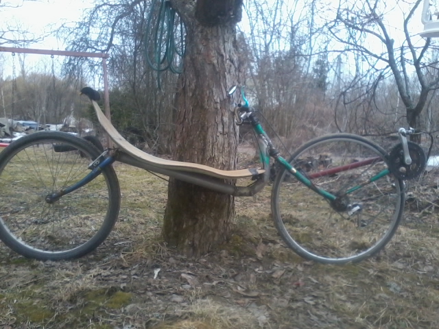

kääntyväkeskiöistä yrittämään
Lähetetty: 07 Heinä 2013, 21:49
Kirjoittaja PW
Päivitys huhtikuu 2015: .

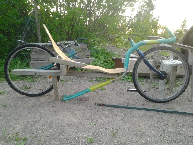

Pyörä tässä muodossa, akseliväli 142cm, keskiön korkeus 55cm, penkin alinkorkeus 47cm ohjauskulma n.49astetta, jättö n. 10cm. Edessä 622 kiekko ja takana 559 - koska takajarrutapit käy tuolle kiekko koolle.
Varsinainen rakentelu alkaa tästä:
2013-07-07 21.34.02.jpg (184 KiB) Katsottu 10584 kertaa
Löytyis 26" kiekot ja muutkin materiaalit, vähän tein hahmotelmaa palikoista.

Lähetetty: 13 Heinä 2013, 13:29
Kirjoittaja PW
