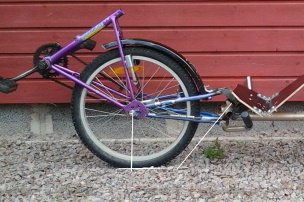

Re: Pyyttonni
Kun teet penkin suorista levyistä niin hyvä nyrkkisääntö pohjalevyn suuntaamiselle on se, että sen jatkuessa eteenpäin menisi se hiukan keskiölaakeria ylemmäs. Siis suunnilleen näin:
Muuten reuna painaa reisiin ja kivun lisäksi estää jalkojen verenkierron.
Juuri noin kun kuvailit. :D
Kuvassani on osat laitettu suurinpiirtein paikoilleen, ei vielä soviteltu lopullisesti.
Lainaus korjattu, t;MSK

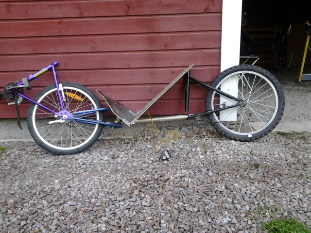

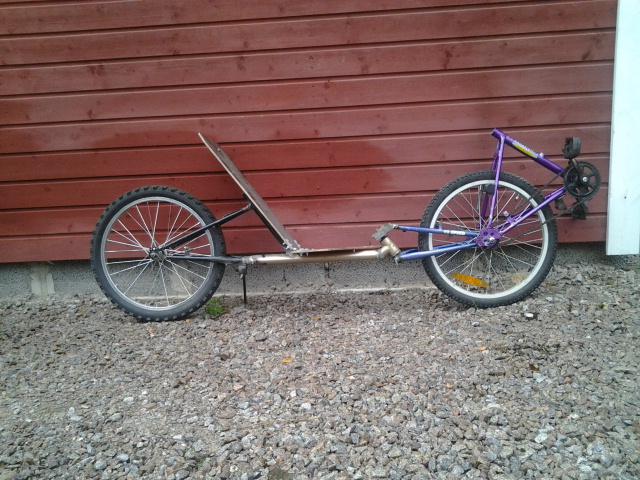

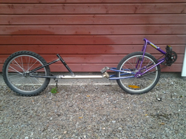

Kasailin osat paikoilleen. Tässä kuvat, pyytäisin kommenttia :D
t: Oki
Istuin ei ole oikealla paikalla eikä oikeassa kulmassa.
Sellaista ei olekaan mitä ihminen ei pystyisi rakentamaan
Re: Pyyttonni
Etupää kasaan oranssin linjan mukaisella palikalla.
Penkkiä itse siirtäisin ylös ja eteen vähän = kun lonkkalinja on nivelen päällä on opettellu helpompaa.

Re: Pyyttonni
Viesti Kirjoittaja oki »
Tuosta tosiaan puuttuu tuo tukitanko. Olen sen tehnyt, mutta ei ollut paikoillaan kuvaa ottaessani. Tuo istuin täytyy kokeilla sun ohjeen mukaan.
Mitenkä jos tuohon laitaisi alaohjauksen joka olisi kiinni tuossa etupyörän haarukassa
helpottaisiko se liikkeelle lähtöä :?:
Re: Pyyttonni
Älä laita ohjausta sinne etuosaa - opit asian kun et sotke opiskeluprosessiin käsiä olleskaan.
Alussa ajaisin itse niin että pidän käsiä vaan sylissä - ei mitään tukitankoja minnekään. Alussa vaikeempaa, mutta oppi menee sitten nopeemmin eteenpäin.
