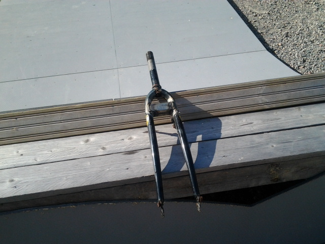

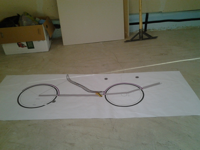

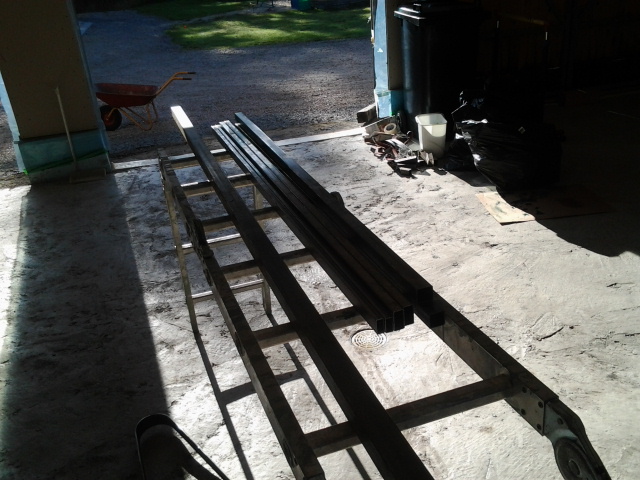

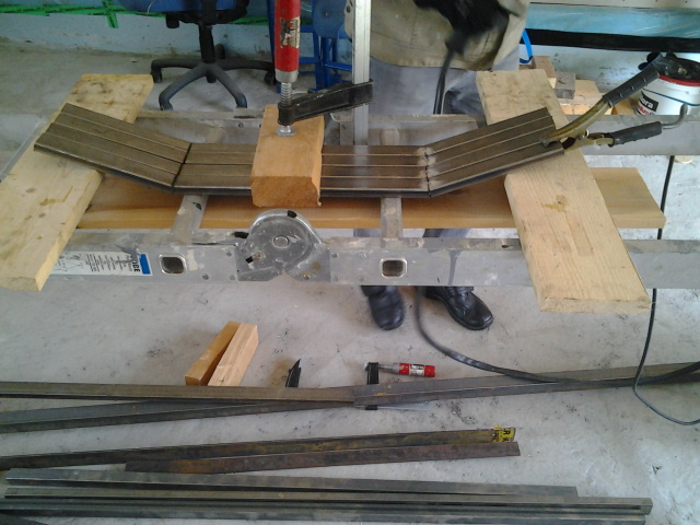

Tästä se alkaa :D
2013-08-31 09.30.16.jpg (88 KiB) Katsottu 7906 kertaa
2013-08-31 09.30.39.jpg (140 KiB) Katsottu 7931 kertaa
2013-08-31 09.30.08.jpg (112 KiB) Katsottu 7931 kertaa
Viimeksi muokannut oki, 31 Elo 2013, 21:09. Yhteensä muokattu 1 kertaa.
Sellaista ei olekaan mitä ihminen ei pystyisi rakentamaan

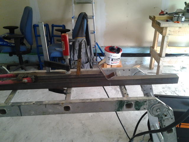

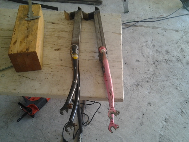

Tämän verran tänään :D
2013-08-31 16.19.57.jpg (128 KiB) Katsottu 7929 kertaa
2013-08-31 10.42.32.jpg (116 KiB) Katsottu 7929 kertaa

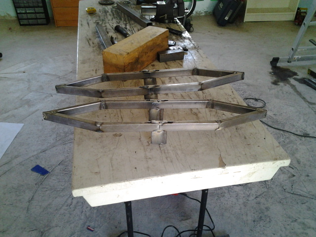

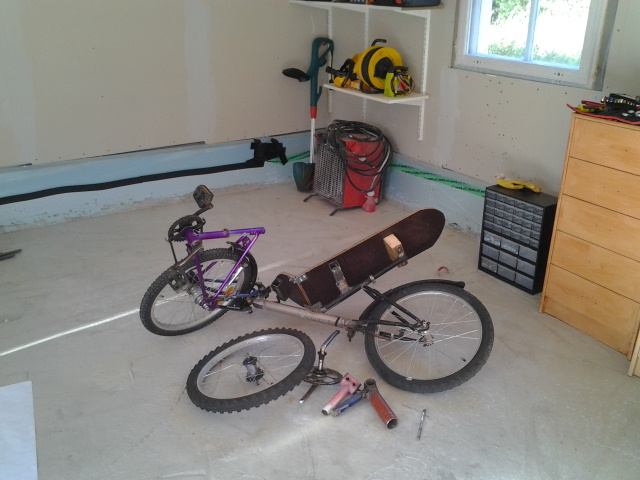

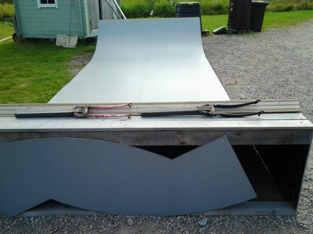

Näin tänään. :D
2013-09-01 12.51.01.jpg (128 KiB) Katsottu 7882 kertaa
2013-09-01 13.28.21.jpg (128 KiB) Katsottu 7882 kertaa
2013-09-01 14.16.24.jpg (128 KiB) Katsottu 7882 kertaa
2013-09-01 15.48.18.jpg (132 KiB) Katsottu 7882 kertaa

su 08.09.13
Tänään saimme laakeriputket tehtyä ja hitsattua etuosan. Kiireiden vuoksi emme ole kerenneet tekemään enempää :D
Oki
