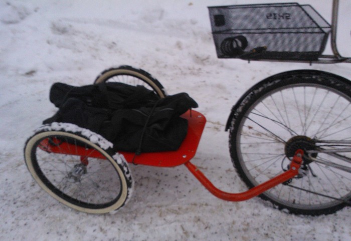

Olisiko kenelläkään piirustuksia yhdellä renkaalla olevaan peräkärryyn :?:

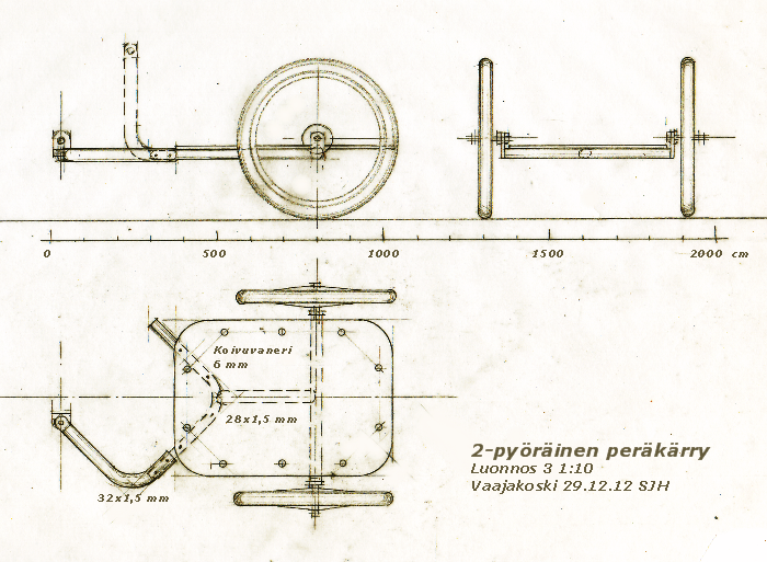

Tee 2-pyöräinen:
24.2.13 peräkärry 2.jpg (82.78 KiB) Katsottu 2565 kertaa
2-pyöräinen peräkärry 3.png (1.24 MiB) Katsottu 2565 kertaa
On monikäyttöisempi, helpompi käsitellä ja mahtuu tavaraa enemmän !

No ajattelin silti 1 pyöräistä. :D Varmaan löytyisi osto kärrykin, kun vain tietäs mistä.

Bob Yakin kopiota on ollut yleensä Huutonetissä kaupan http://www.huuto.net/kohteet/polkupyora ... /279269738 tuo on kai heppu joka niitä myy uutena? Jounilla vissiin on samanlainen kärry ja käyttökokemuksia hää kirjaili tuonne http://nojapyorafoorumi.fi/viewtopic.ph ... 120#p34562
Eli alkuun vaatii pientä säätöä ja sitten ilmeisesti pelittää? Minulla on yhden kesän kokemus Bob Yakista ja siihen ei ole tarvinnut tehdä mitään säätöä/korjausta. Yksipyöräinen tulee kyllä tosi nätisti perässä ja ei ahista ajolinjat vaikka joutuu tärinäraitateille, linkuttamalla saa pyörän ja kärryn pidettyä pystyssä eli toimii myös jalkana :) Minun mielestä helpompi käytössä kuin pyörälaukut.
Itse kärry on helppo tehdä mutta Bobin pikakiinnitys on aika nerokas käytössä. Omani ostin aikanaan Pyöräkorjaamo Kareiselta.
