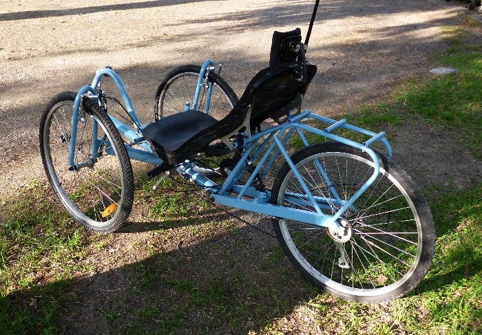

Polkuvehje tuore Greenspeed Magnum Rohloff 14 Speed hub tadpole
Potkuvehje on omatekemä Haykey scootboard, myös tadpole.

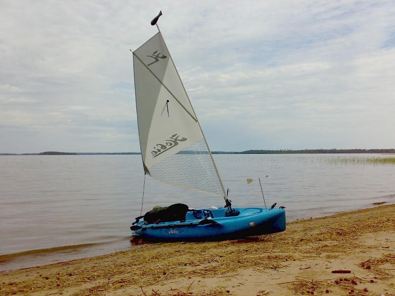

Jos näillä Keski-Suomen seuduilla olisi tasaisemmat maasto-olosuhteet, laittaisin Hobby-kajakkini purjeen SH22:een:
SH22 20.5.13.2.jpg (204.32 KiB) Katsottu 2316 kertaa
Pohjanmaan tasangoilla homma lähtisi varmaan pelittämään.
