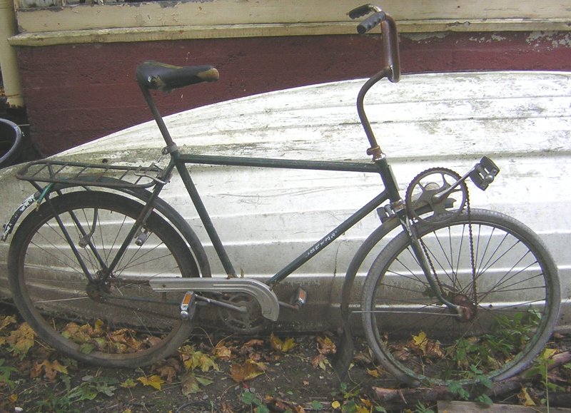

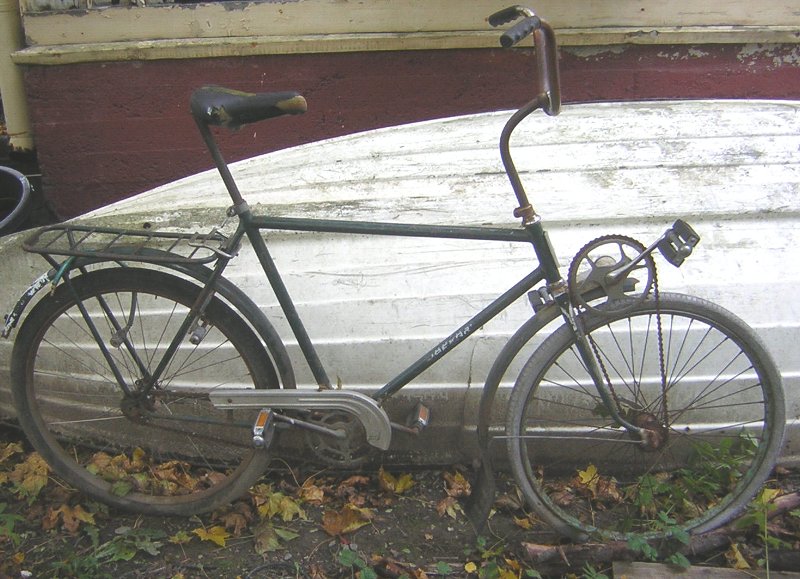

Minulla on ollut vuodesta -82 tällainen semitandem, jolla ajeltiin aikanaan paljon kaksi päällä. Kaveri istuu tarakalla ja polkee alapolkimia ja kuski satulalla ja polkee noita etupyörän polkimia. Täyttää tandemin ehdot. Kahdelle henkilölle tarkoitettu. (Kaksia polkimia varten tarvitaan kahdet jalat) ja siinä on kaksi erillistä jarrulaitetta. Molemmissa kiekoissa on napajarru. Edessä myös Duomatic napavaihde.

Minulla on ollut vuodesta -82 tällainen semitandem, jolla ajeltiin aikanaan paljon kaksi päällä. Kaveri istuu tarakalla ja polkee alapolkimia ja kuski satulalla ja polkee noita etupyörän polkimia. Täyttää tandemin ehdot. Kahdelle henkilölle tarkoitettu. (Kaksia polkimia vartan tarvitaan kahdet jalat) ja siinä on kaksi erillistä jarrulaitetta. Molemmissa kiekoissa on napajarru. Edessä myös Duomatic napavaihde.
Voisko tästä alkaa jo pikkuhiljaa päätellä näiden mbb-python-semitandemien jälkeen että ei sillä nyt taida olla oikeesta niin väliä mitä tekee, kunhan on hauskaa ja vähän treenaa.
