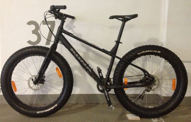

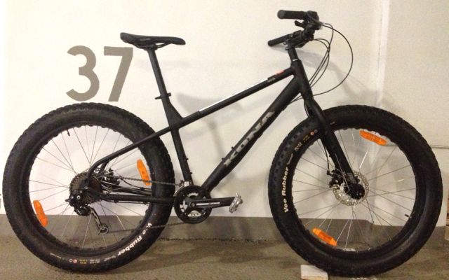

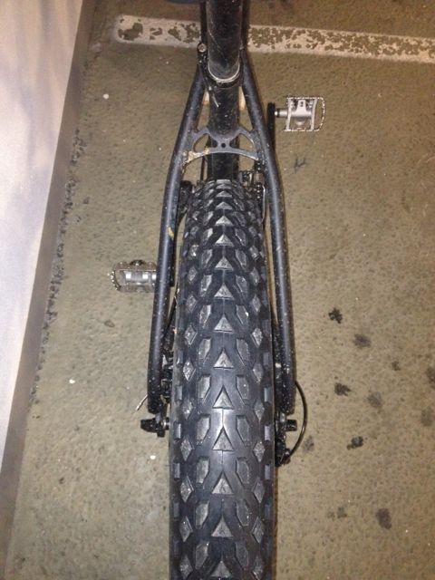

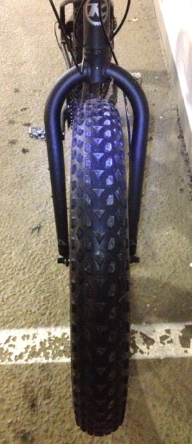

Muutama kuva...
-Janne-
Viestit: 14412
Re: Kona Wo Fatbike
Hieno peli! Maltatko lunta odotella. Eikös läskipyörän erikoisalaa ole lumiset taipaleet. :?
Miten muuten läskirenkainen pöllyttää lunta lumipölykelillä. Ei tuohon oikein kurakaariakaan taida saada.
