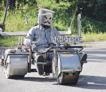

Ei ollut valitettavasti piirustuksia tästä...mutta pojat varmaan osaavat tehdä kuvan perusteella. :D
